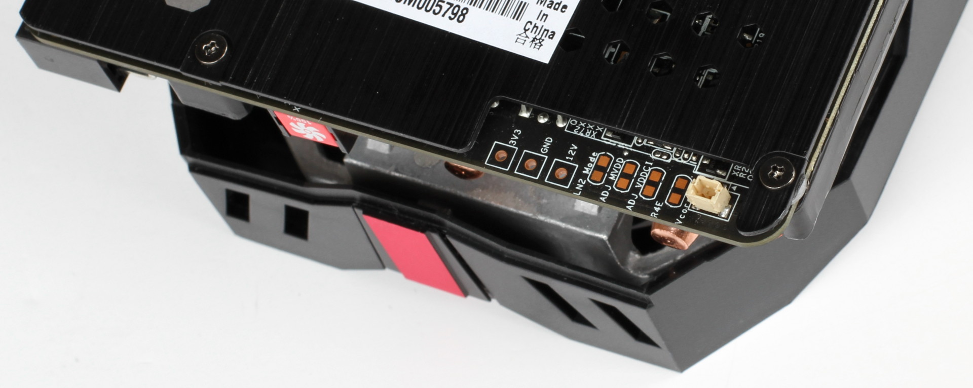

Sur une Asus 7970 "Matrix" c'est plutôt simple, il y a des points de contact bien identifiés sur le PCB de la carte
