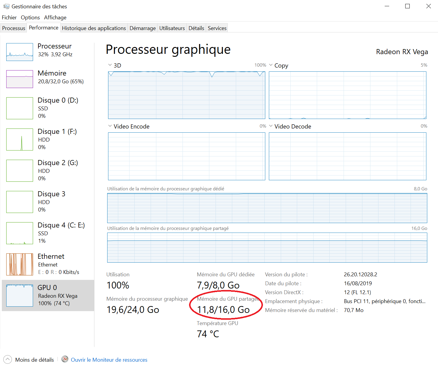

Ça marche aussi avec une carte AMD.
Là je suis sur une Vega64 mais normalement je suis sur une GTX1060 6Go.

Marsh Posté le 14-12-2020 à 03:20:20
(et je n'ai pas 1500€ pour une RTX3090).
Actuellement j'ai 6 Go de mémoire GPU dédié (GTX 1060 6Go) et 32 Go Ram.
Je peux utilisé un maximum de 16 Go de mémoire GPU partagé soit un total de 6+16 = 22 Go de mémoire vidéo.
Je me demandais si je passe à 64 Go de Ram est-ce que ma mémoire GPU partagé va passé de 16 à 32 Go ???
Ça dépend de la carte mère ou la mémoire GPU partagé est toujours la moitié de la Ram disponible ?
A savoir que je suis souvent à saturation de la VRam (6 Go + 16Go partagé sont saturé).
