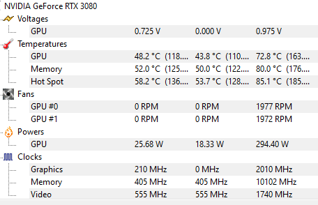

Config par défaut: boost seulement autour des 1725mhz (la plupart atteignent 1900 facilement), power limit constamment (320w), température monte en flèche (78-80°) et ventilo aussi (2200rpm) avec le bruit qui va avec (j'imagine même pas en été).
Bon c'est pas grave, on se dit qu'un undervolt va régler le problème... heu non en fait, rien n'a changé globalement : à seulement 0.850mv mais avec un très très honorable 1890mhz, je reste à 320w (d'ailleurs si quelqu'un peut m'expliquer, je ne comprends pas comment c'est possible de baisser autant la tension et ne pas perdre en conso).
Première fois de ma vie que j'ai une daube pareille, ça fait bizarre. J'ai eu 980 Ti, 1080 Ti, 2080 Ti et aucune ne s'est comportée de la sorte.
J'aimerais avoir quelques autres résulats d'undervolt pour comparer, ça se trouve, je me plante et elles sont toutes comme ça (j'espère que non car j'envisage d'échanger la carte contre une ASUS TUF LHR si un miner est intéressé).
Testé sous Quake II RTX car bien plus intensif qu'un bench donc si vous avez des résultats à partager, tester d'abord sur Q2 RTX car les trucs genre Unigine Heaven en loop sont pas du tout assez intensif et vont rapporter des conso moindres.

Merci beaucoup pour vos messages.
J'étais tellement dégoûté que j'ai pas testé plus bas en terme de tension et puis bon, comme j'ai posté, je me suis dit que j'étais obligé de tester tous les scénarios possibles histoire de pas donner de mauvaises infos et je crois que j'ai compris la particularité d'Ampère.
Comme dit précédemment, à 0.850mv, pas de baisse de conso (je ne comprends toujours pas comment c'est possible mais bon c'est sûrement pour ça que je ne conçois pas des GPU xD).
En revanche, quand on commence à descendre en-dessous, la conso descend enfin (ouf!) :
0.750mv / 235w / 1695mhz @ 71° (pas glop car en-dessous du boost officiel des FE à savoir 1710mhz)
0.775mv / 260w / 1740mhz @ 73°
0.800mv / 275w / 1785mhz @ 75°
0.825mv / 295w / 1830mhz @ 77°
Donc pour Ampère, sur une vrai scène bien lourde (Q2 RTX est idéal car pas du tout CPU limited et totalement GPU limited), la baisse de conso ne commence qu'à partir de 0.825mv contrairement à Turing et Pascal où même à 0.925mv, on obtenait déjà des résultats.
Et quand on y réfléchit, c'est assez logique vu que ce ne sont pas du tout les mêmes nodes (TSMC pour Pascal/Turing et Samsung pour Ampère).

@ didirash : Mon gpu tourne dans les faits entre 1710 et 1725 mhz constant en bench. J ecrois qu'elle monte me^me un peu plus haut sur RDR2.

Tout par défaut, elle oscille entre ces valeurs :
tension 0.906 / 0.912 / 0.925 / 0.931
fréq      1710 /  1725 /  1740 /  1755
le tout à 76° à 315-320w avec les ventilos qui s'envolent à 2200rpm et plus (moi qui me suis toujours monté des config silencieuses, je vais clairement m'en débarrasser  :lol: )
La plupart du temps, elle est sur les valeurs en gras.
Au début, elle booste à 1830 mais ça dure à peine 5s :lol:

WOW, t'as complètement raison!!! Je viens de tester en débloquant totalement le power limit donc sur la FE, c'est 115% ce qui nous fait 370w.
Ensuite, j'ai mis les ventilos à fond donc 3800rpm (ça décoiffe!) et en ne touchant rien d'autre, elle se stabilise sur : 0.991mv-1v / 1830-40mhz / 365w / 66°
Et là, effectivement, si on compare l'undervolt à ce scénario, il y a effectivement un énorme gain : 0.850mv / 1905mhz / 310w / 61°

Pour comparer avec ma Suprim X après une session de deux heures de jeu :
https://www.zupimages.net/up/22/10/srdk.png
Elle est UV à 2010@0.975
Marsh Posté le 11-03-2022 à 18:06:14
Sous Quake II RTX?
