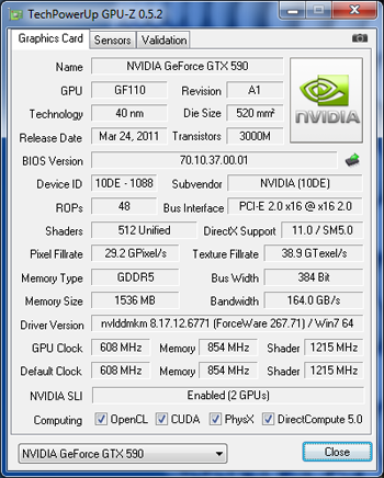

http://www.comptoir-hardware.com/images/stories/articles/gpu/hd6990_gtx590/screen/gpuz_590_t.png
Et non ça s'additionne pas en SLI.... Merci MrDoug ;)
http://www.hardware.fr/medias/photos_news/00/31/IMG0031820.gif
GTX590 x 2 => 1536Mo de mémoire...
Message édité par Profil supprimé le 11-12-2011 à 16:46:01

C'est du SLI donc une GTX590 c'est la RAM d'une seule puce la composant, donc 1536Mo seulement, comme la HD6990, c'est uniquement 2048Mo !
