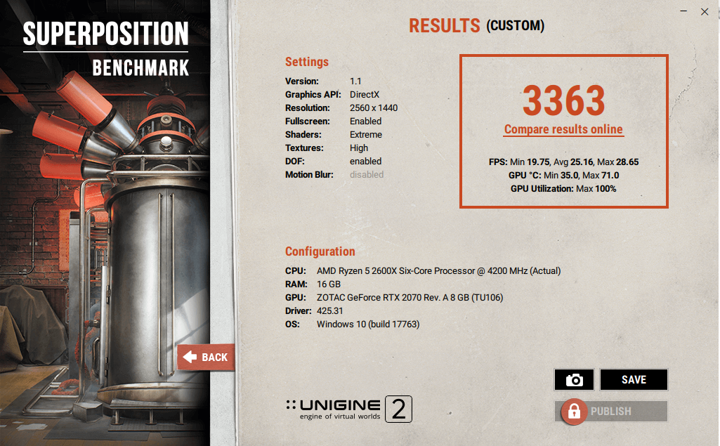

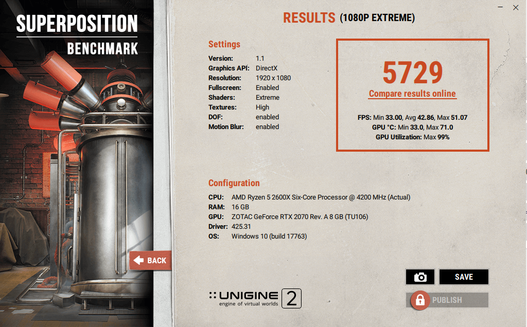

Mes derniers bench avec la 2070 :
Suerposition / 1080 / 1440

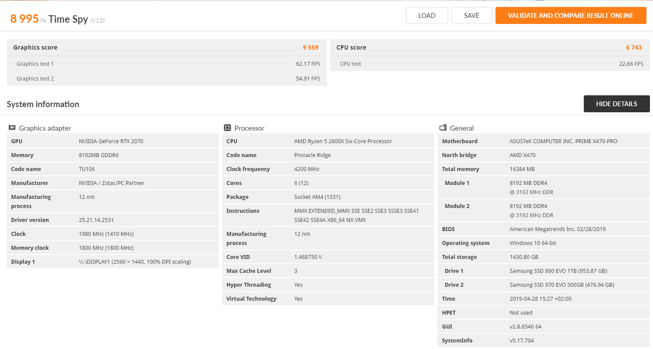

Time Spy / Default / 1920
Je tape presque les 9000.

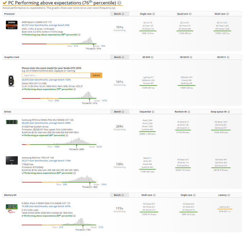

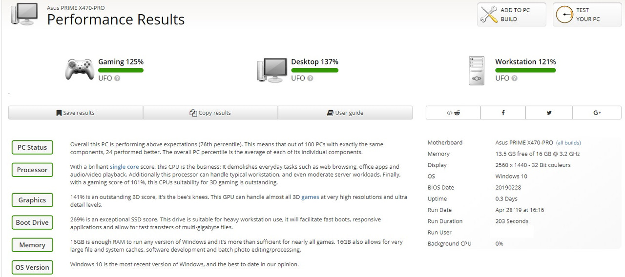

userbench result :
