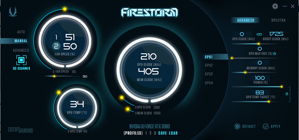

Je n'ai pas encore pu la testé en gaming mais lorsque je suis sur internet elle est à 50 degrés et les ventilos ne tournent pas pour la refroidir.
J'ai le logiciel Zotac Firestorm pour contrôler un peu la carte et j'arrive à en faire tourner deux sur les trois en manuel.
A préciser que lorsque j'allume le PC, les trois ventilo tournent et s'éteignent une fois sur la page de login...
Vraiment je suis perdu je vais bientôt la testé en gaming je reçois mon écran dans la semaine et je mettrais à jour ce topic avec les nouvelles observations.
Sur le screen la température à diminuer car j'ai réussis à faire tourner deux ventilo en manuel mais pourquoi en auto ils ne s'allument pas faut-il qu'elle soit plus chaude ? Vivement que je test en gaming sur cyberpunk avec les graphismes poussés.

sur bcp de cg, au repos ca ne tourne pas, c'est normal
des que tu lances un jeu où que la temperature dépasse un certain seuil (souvent 40-45°C), ils se declencheront
peut-etre que chez toi le seul est plus haut ?
(50°C  c'est bcp si tu fais que surfer, t'es sûr?)
lance un jeu, ou un benchmark, tu verras rapidement si c'est ok

C'est normal pas d'inquétude ta carte graphique est équipé d'un refroidissement semi-passif (mode 0 dB)
Les ventilateurs resteront au repos tant que la température reste inférieure à 60°C

Oui la carte est bien à 50 degré si je reste en automatique car les ventilo ne tournent pas. Mais là avec les ventilo allumé en manuel je suis à 30 degrés

Oui c'est normal, et encore même en 1080p suivant les jeux ils ne se déclenche pas. Ça s'active vers 60°
Marsh Posté le 25-06-2022 à 16:39:47
Lance un occt GPU ou un jeu et les ventilos vont démarrer ....
Marsh Posté le 27-06-2022 à 18:06:43
Après vérification sur cyberpunk poussé à fond les ventilos s'allument bien à partir de 60 degrés :) merci bien pour votre aide
