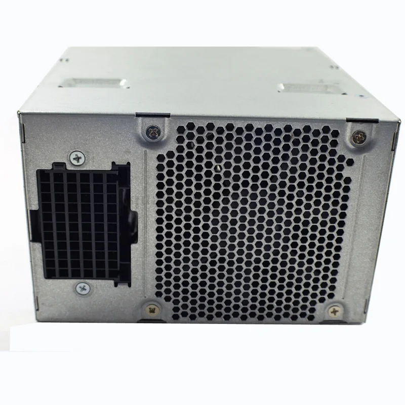

Nous venons de récupérer un PC Dell Alienware dans lequel l'alim Alim H875EF-00 80 Plus Silver (J556T) semble HS (voyant test AR KO).
Par quoi la remplacer sachant que le faisceau "en bloc" et particulier ?
Est-ce qu'une alim 875W avec ces propres faisceaux de câble peut faire l'affaire ?

Qu'est-ce qui te fait penser que le faisceau n'est pas standard? Sur les photos que je trouve ca ressemble a n'importe quelle alim,
Connector:
• 1x 24-Pin
• 1x 4-Pin
• 2x PCIe 6-Pin
• 5x SATA
• 1x IDE
• 1x Floppy
La carte mere tu as une reference ?

"Sur les photos que je trouve ca ressemble a n'importe quelle alim" > Non pas du tout...
Je n'évoque pas le nombres de faisceaux, ni même leurs qualités. J'évoque la manière dont ils sont connectés au bloc alim mais surtout la ventilation de l'alim...
Voici un exemple > alim Corsair AX850 (faisceaux modulables + ventilation alim sur le dessus...
https://cdn.pji.nu/product/standard/800/5023630.jpg
Alim Dell H875EF-00 (faisceaux non modulables en blocs + pas de ventilation haute ni basse)
https://ae01.alicdn.com/kf/HTB1UAxfLVXXXXcwaXXXq6xXFXXXb/J556t-875-w-alimentation-PSU-mod-le-num-ros-NPS-875BB-une-N875ef-00-H875ef-00.jpg

'faisceaux' modulaires ou pas, ventilation différente, peu importe.
La seule information qui nous permettra de te répondre est de savoir si ton Alim Dell a un connecteur 24 pins standard ou pas... + connecteur 4/8 pins cpu.
Et apparemment c'est le cas.
Le reste c'est du détail.
A part éventuellement la dimension de l'alim.

Non ce n'est pas un détail...
L'emplacement du ventilateur dans l'alim est un élément clé.
Preuve en est, le ventilo d'une alim standard est orienté vers le bas de l'alim car souvent l'alim d'une tour standard et située en haut d'une tour standard.
Hors, sur cette Alienware, l'alim est en bas et l'accès au connecteur nécessite que la ventilation d'une alim standard soit plaquée contre la paroi de la tour, donc bouchée.
C'est pourquoi il faut trouver une alim dont le ventilo n'est pas obstrué.

Bah ouais c'est du alienware, tout pour acheter du Dell ils sont malins.
Plus qu'à demander à Dell, ou avec un peu de bol trouver une alim d'occasion.
En passant le format ressemble plus à du SFX, ou alors j'ai pas les yeux en face ds trous.
Edit : j'ai pas les yeux en face des trous.
Sinon il y a peut-être la possibilité d'utiliser une alim standard en la montant à l'envers, le ventilo ne serait pas collé contre la paroi, faut voir s'il y a les trous disponibles dans le chassis par contre.

Si on monte l'alim à l'envers, les connecteurs seront a l'opposé dans la tour et peu accessible.
J'ai trouvé une alim. totalement identique reconditionnée et dans ma région ;)
