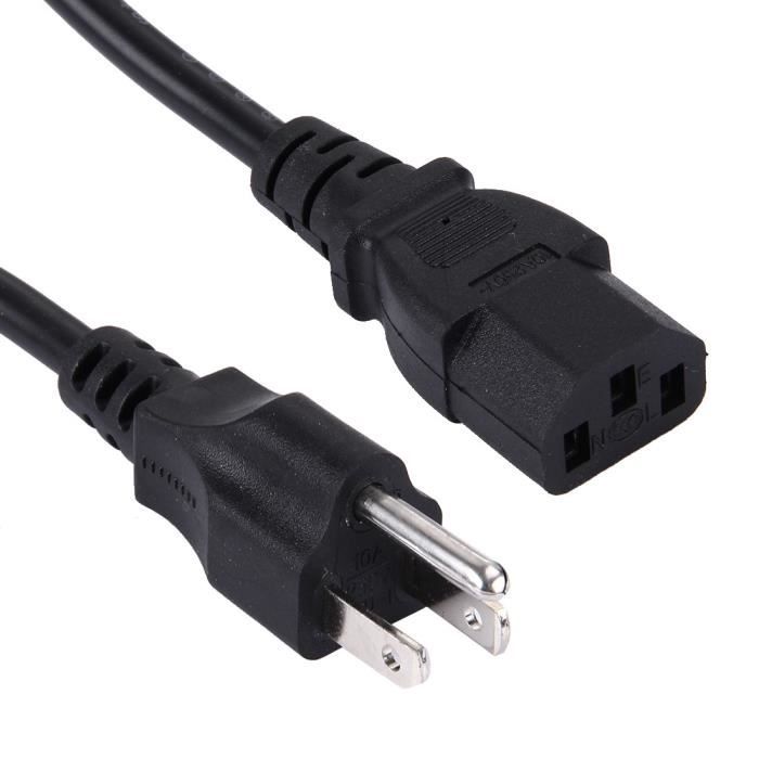

Je reviens ici car en fait je me suis fait un peu avoir... à moitié quoi.
Je suis parti avec le PC, sans le câble, comme "prévu", me disant que c'était simple de racheter le même cable ici.
En fait dans ma tête j'avais juste besoin d'un cable d'alimentation "standard", un cable quoi (comme celui en bas de la photo).
Ce que j'avais oublié, c'est qu'il fallait l'autre partie... (celle au dessus sur la photo)

C'est exactement la même chose qu'un chargeur de portable, sauf qu'il ne charge pas vu que ton PC n'a pas de batterie, c'est juste pour permettre un boitier tout plat.
Mais ce que j'ai dit plus haut reste valable, tu peux garder ton gros bloc et acheter uniquement le cable :
Que tu branches ici
