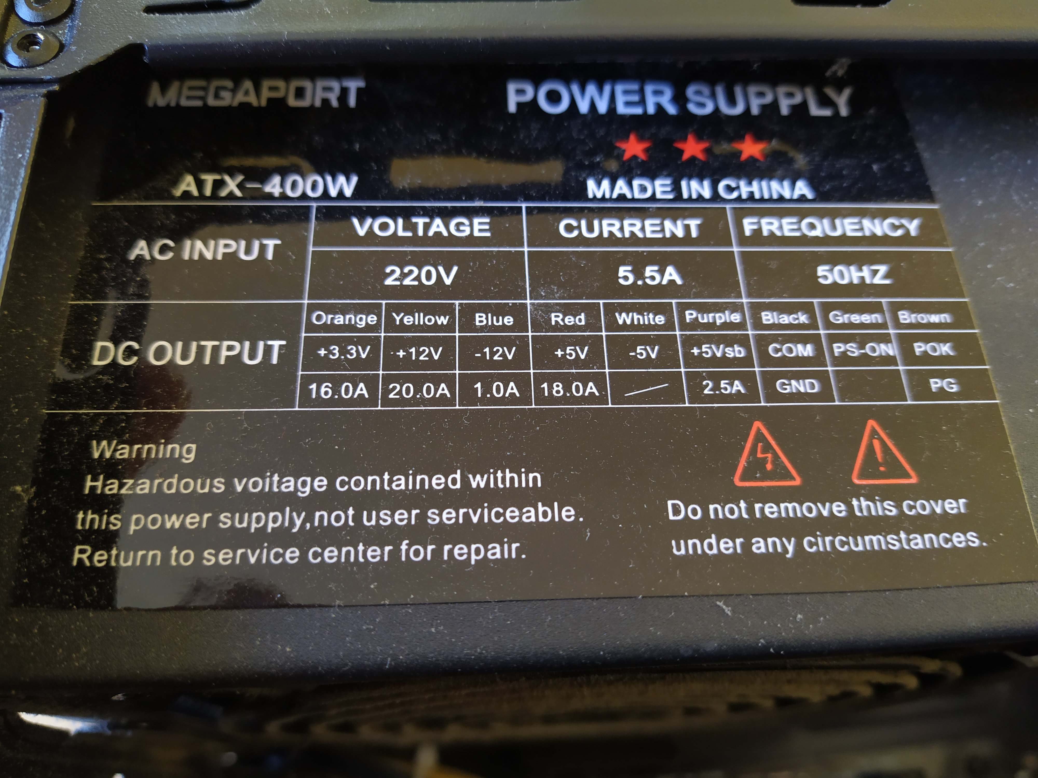

Bonjour et désolé pour la réponse tardive.
Je vous met en link mon modèle d'alimentation, sachant que ma question est : est-ce qu'elle est démontable ? // comment le vérifier ?
Voici la photo : https://zupimages.net/up/20/09/cc0x.jpg
Je dois changer d'alimentation car la mienne est de 400W et je prévoie de prendre ce genre de CG : https://www.amazon.fr/MSI-Armor-Car [...] ers&sr=1-2
Marsh Posté le 24-02-2020 à 18:06:10
Megaport 400w = même pas 400w comme convenu.
Prends une bonne seasonic de 500w ça suffira
Marsh Posté le 24-02-2020 à 18:16:17
Oh .... la belle bouse.
20A sur le 12V soit 240W, ça fait grand maximum 300W pour le bloc environ.
Une Seasonic si tu as un peu de moyens, sinon une FSP HD 420 fera l'affaire.
