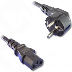

Oui bah un bête câble de prise alimentation ménagère, tout ce qu'il y a de plus classique...
https://i2.cdscdn.com/pdt2/1/1/g/1/300x300/linec211g/rw/cable-d-alimentation-2-poles-terre-5-m.jpg

oui, par exemple.
Certains supermarchés en proposent également.
Vu le prix, je changerai d'abord le câble avant de voir à changer l'alim.
