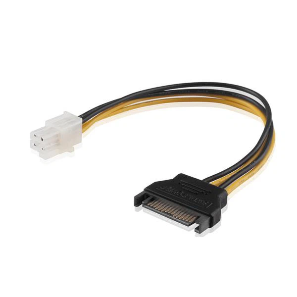

J'aimerais savoir s'il vous semble exister un risque, concernant les composants, à alimenter une prise 4-Pins ATX d'une carte mère à partir d'une prise d'alimentation SATA de l'alimentation grâce à un adaptateur de ce type :
https://www.starte-cable.com/uploads/201917035/motherboard-atx-4-pin-to-15-sata-hard-drive23547644035.jpg
Je souhaiterais faire ce montage car :
  • ma nouvelle carte mère réclame 2 connecteurs 4-Pins ATX (2x4 ATX) et mon alimentation ne dispose que d'un connecteur  4-Pins ATX.
  • je n'ai pas de prise Molex sur l'alimentation et donc la seule prise que je pourrais "détourner" pour cet usage serait une prise SATA.
Mon interrogation concerterait la possibilité que les tensions transmises part la prise SATA puis l'adaptateur ne soient pas aussi "précises" que par un connecteur 4-Pins ATX venant directement de l'alimentation. Ce qui pourrait potentiellement nuire aux composants.

Sur la photo le cable n'existe pas, il ne devrait pas y avoir deux fils jaunes (12V) séparés côté prise SATA, voilà une prise sata correcte :
https://images-na.ssl-images-amazon.com/images/I/51S7APgQ1IL._AC_SX425_.jpg
Certaines prises ont même un fil orange en plus.
Ceci étant dit, si ton alim n'a pas assez de connecteurs 4 broches CPU il faut changer l'alim.
D'ailleurs, c'est quel modèle ton alim ?

je suis deja pas fan d'utiliser un molex > 4 pins,
du coup encore moins pr un sata
faut voir l'intensité max prévue sur un connecteur sata, mais ca doit pas voler bien haut vu que c'est prévu pour alimenter des petits composants peu energivore (disques, ventilos, hub, etc.)
du coup l'utiliser pr alimenter en partie le cpu, ca me semble risqué
pas pour cette raison (12v c'est 12v), mais pcq si le cpu tire disons 50W sur un cable prévu pour sortir maxi 15W (au hasard, j'ai pas le chiffre précis), ben ca risque de le faire chauffer, voire prendre feu.

    - Il s'agit d'un projet de NAS à très faible consommation (une 20aine de watts)
    - C'est une alim' Dell de 90W récupérée sur un Dell Optiplex. Elle m'intéresse pour ce projet car c'est une 80+ Gold. Donc elle serait pas mal niveau rendement à faible charge. Sinon j'ai une Be-Quiet de 400W aussi en 80+ Gold qui dispose cette fois de toute la connectique nécessaire mais avec 20W de consommation cela ne lui ferrait qu'une charge de seulement 5% donc bien loin des charges optimales... Contre 22% de charge avec la Dell de 90W (toujours pas optimale mais un peu mieux tout de même)
    - Et donc je me dis que les risques de trop faire passer de puissance dans le câble seront limités avec un CPU à 25W TPD (8100T) qui sera en plus jamais hyper sollicité).
Qu'en pensez-vous ?
Marsh Posté le 20-02-2021 à 19:05:39
Au moins c'est une alim correcte, chez Dell c'est souvent du Delta Electronic.
En fait le deuxième 4 broches est optionel, ça peut très bien fonctionner avec un seul 4 broches, d'autant que c'est un CPU basse conso.
