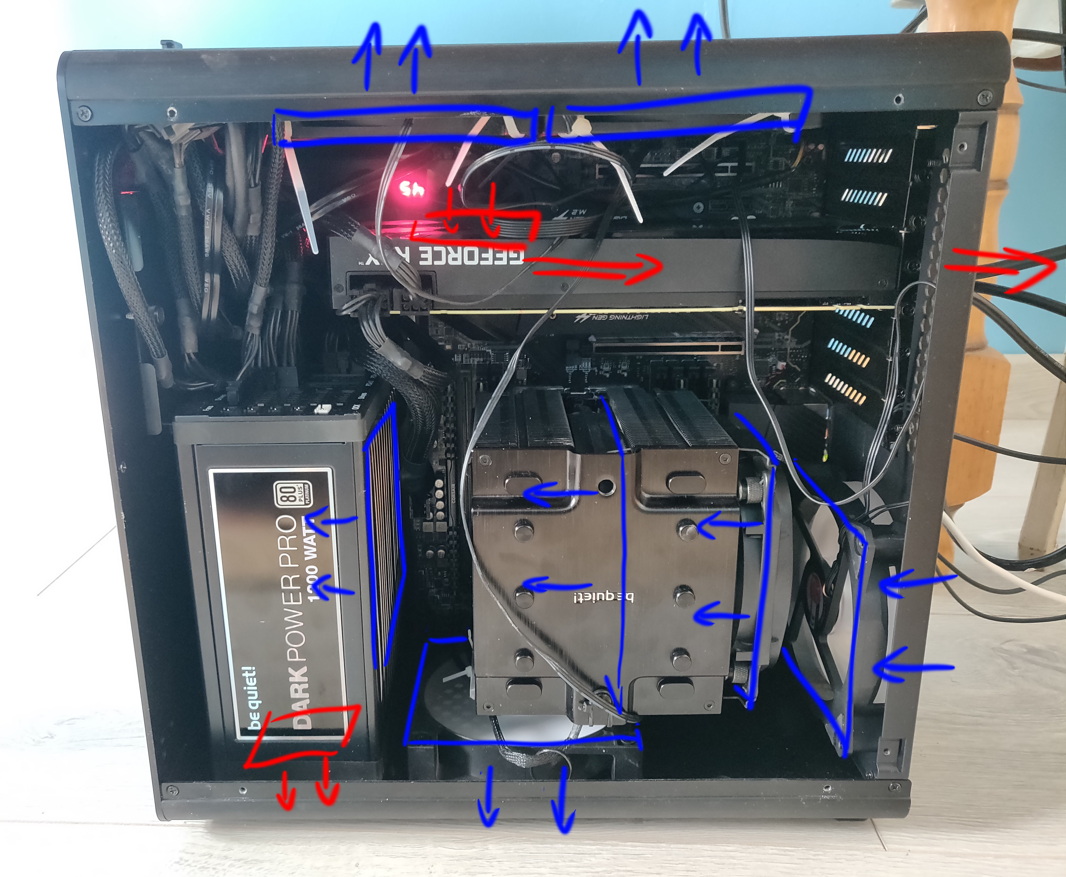

Dans un premier temps voici la config :
- Cpu threadripper 3970x 32/64
- Ventirad be quiet! Dark Rock Pro TR4 avec deux ventilos 12cm
- Corsair Vengeance LPX 64Go (4x16Go) DDR4 3200 MHz (je dois update la ram à 128go)
- Carte mère MSI Trx40 Pro WiFi
- GPU RTX 2070 super blower edition
Mon ancien boiter était très grand et assez efficace coté flux d'air, je n'ai jamais eu une seule surchauffe avec cette configuration, meme avec les 64 threads à fond pendant des heures.
J'ai voulu m'orienter vers un boitier plus petit pour pouvoir voyager avec mon ordi! Je savais que ca allait etre plus délicat pour le refroidir mais j'ai besoin d'aide! Le boitier est un Raijintek 0R200051, il fait seulement 27.5L, 210 x 366 x 360cm!
Sur cette image les rectangles bleus sont les ventilos 12cm et les rouges sont plus petit. le GPU est un blower donc le chaud est directement aspiré du boiter puis expulsé par l'arrière.
Le gros probleme vient du fait que le ventirad est alligné avec l'alim... Du coup, l'air aspiré à droite passe par le ventirad et est epulsé dans l'alim qui le ressors par en bas... Un ventilo 12cm en bas peine à aider à extraire l'air. Les deux ventilos du haut assistent sans pour autant etre super efficace etant donné qu'il y a la CG qui coupe le chemin.
Je viens de commander 2 ventilos 12cm slim noctua : https://www.amazon.fr/gp/product/B0 [...] UTF8&psc=1
J'aimerai trouer la plaque en alu qui recouvre le pc pour les installer, je ne peux pas les placer la ou il y a le ventirad mais sur la partie du dessus (sur la CG) et au niveau de l'alim ca rentre aussi. Comment faire pour optimiser le flux d'air?

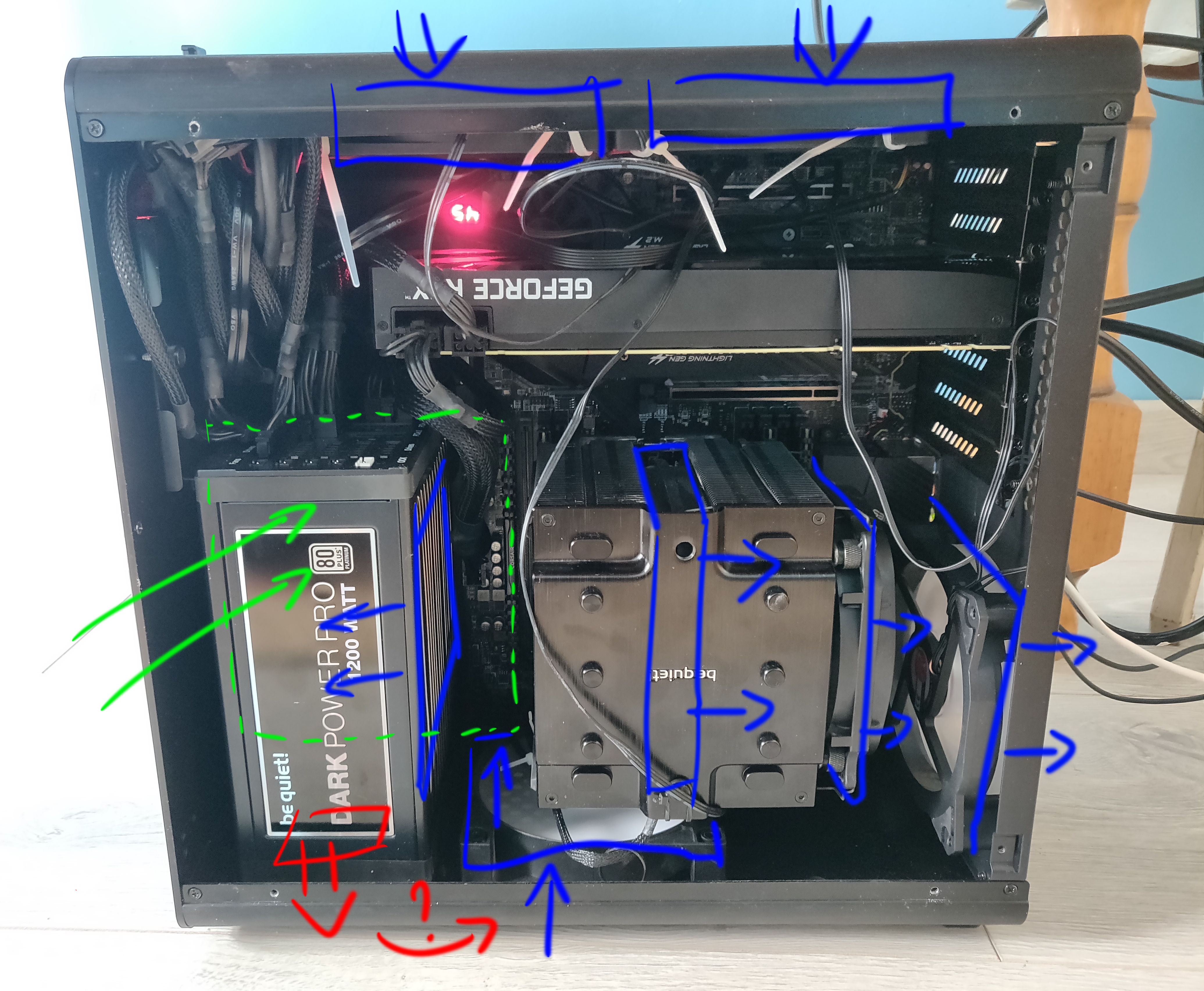

C'est ptet plus logique d'aspirer l'air par le haut, la CG se retrouve ainsi avec l'air frais, ca circule tant bien que mal vers leb as et j'inverse le sens des ventilos du ventirad, le probleme c'est qu'en dessous je vais aspirer l'air chaud de l'alim, en vert c'est la ou j'ajouterai le ventlio 12cm sur la plaque :

salut,
t'as vraiment besoin de tous les cables qui sont entassés au dessus de l'alim ?
pcq en gros, t'as besoin d'un cable pcie pour ta 2070 S, dont tu utiliseras deux connecteurs,
et eventuellement un cable pour un disque ? (placé derriere la cm non?)
donc le reste me parait pas utile ?
pcq t'as un emplacement pr un ventilo là, qui pourrait amener de l'air frais à la cg
et le reste, je ferais qqch comme ca, classique en somme
https://i.ibb.co/dQwb8ft/Capture.jpg
eventuellement inverser un des ventilo du top, pour amener de l'air fais à la cg, à voir si ca sert qqch dans les faits
https://i.ibb.co/sHQmzQc/Capture.jpg

Oui c'est vrai qu'il y a des cables en trop, je peux les tirer et les cacher au niveau du compartiment arrière. Par contre c'est la face avant là bas, donc je peux pas percer! autrement j'aurais tourné le sens de l'alim de manière a le faire aspirer directement l'air extérieur. Pour l'instant il n'y a aucun disque dur, seulement deux ssd nvme directement dans la carte mere. Merci pour tes propositions!

ah pardon, je pensait que c'était un emplacement de ventilo, mais c'est un emplacement de HDD  :(
apres, c'est un peu tendu comme boitier, y'a pas mille options
t'as des temperatures élevées sur quelque chose actuellement ? le cpu j'imagine ?
si oui, la seconde option devrait qd mm apporter un peu d'air au cpu, sans pour autant envoyer que de l'air chaud ds l'alim
(qui doit pas chauffer excessivement j'imagine, pcq ta config doit tirer qqch comme 600W sur ta grosse 1000W)

Le boitier est mal pensé niveau airflow , la toute 1ère chose que je changerais c'est le boitier , évacuer l'air chaud d'une alim orienté vers les bas , c'est une aberration :o
On doit trouver des boitier un poil plus grand en 21x40x40 (voir moins) qui sont bien mieux pensés...
Edit: ce Coolermaster en dimension 23x38x38 m'a l'air mieux foutu pour une CM ATX et les avis semblent positifs => https://www.ldlc.com/fiche/PB00272697.html
On pourrait trouver de meilleur boitier s'il ne s'agissait pas d'une CM ATX , passer sur du micro ITX te poserait un problème ?
