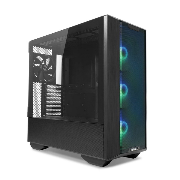

Franchement t'ennuies pas avec le mesh sur le coté , tes températures sont bonnes ! :o
Niveau mesh sur le coté ce qui se fait de plus en plus c'est juste du mesh dans la partie basse du boitier comme le Lian Li Lancool 3, Lancool 216, Cougar MX600, etc.
https://i.postimg.cc/QtY3gwTG/71-F11j6d-Fv-L-redimensionner-2.jpg
