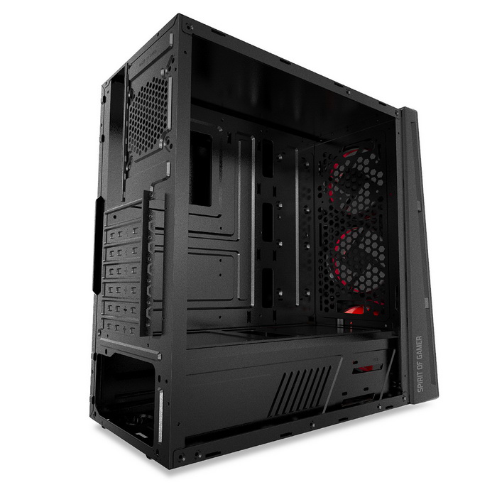

Chose que tu peux tester pour avoir un gain en refroidissement... les ventilos avant sont très proches (trop proche) de la façade avant transparente.
Tu retires les deux ventilos du haut et tu les visses à l'intérieur de la tour (et non à l'extérieur comme ils sont par défaut).
Par contre cela fera plus moche niveau RGB :D
