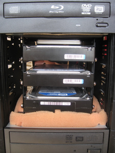

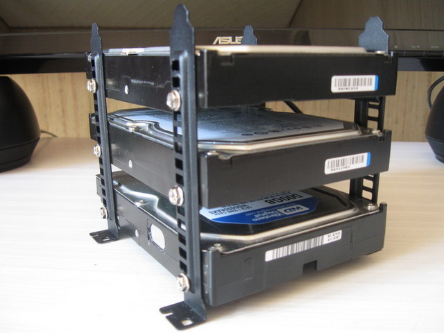

J'avais fait ça perso , cout 0€ :o
https://i.postimg.cc/rskLdKph/IMG_0699.jpg
https://i.postimg.cc/Dy5KZf3g/IMG_0706.jpg

Astucieux, celui du bas un peu pris dans la mousse, pas idéal pour la fraicheur quand même  ;)
