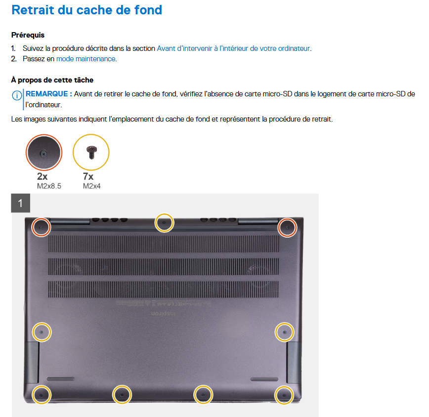

Tirando sur le site de Dell télécharges la documentation du Inspiron 16 7610 plus , ils expliquent comment ouvrir le portable et rajouter un SSD :o
Je vois assez mal un constructeur proposé une explication pour ouvrir son portable/rajouter un SSD et que cela fasse sauter la garantie :o
https://i.postimg.cc/mTpGP74L/Sans-titre.png

Ça pourrait être bien liée à la loi anti gaspillage, qui oblige (entre autres bonnes idées) à pouvoir trouver comment ouvrir un paquet d'électroménager pour fixer des petites pannes. Je crois que ça touche aussi les ordis.
Et si, si, je vois très bien un constructeur respecter la loi, mais te dire ensuite "T'es réparateur certifié ? Ah ben non alors, pas de garantie.". Surtout Dell... Ça doit pouvoir se régler assez simplement en faisant intervenir son assurance juridique (c'est souvent planqué dans les options que vous payez avec une autre assurance) mais comme peu de gens encore ont le réflexe, pourquoi ne pas tenter ?

Je vois assez mal un constructeur proposé une explication pour ouvrir son portable/rajouter un SSD et que cela fasse sauter la garantie :o[/url]
Ceci dit, ils peuvent aussi proposer ces explications pour ceux dont la garantie est expirée, mais indiquer dans des petites lignes cachées dans les conditions d'utilisation du produit "toute intervention sans autorisation de Dell annule la garantie".
Ils sont amerloques hein, fan des articles juridiques :o
