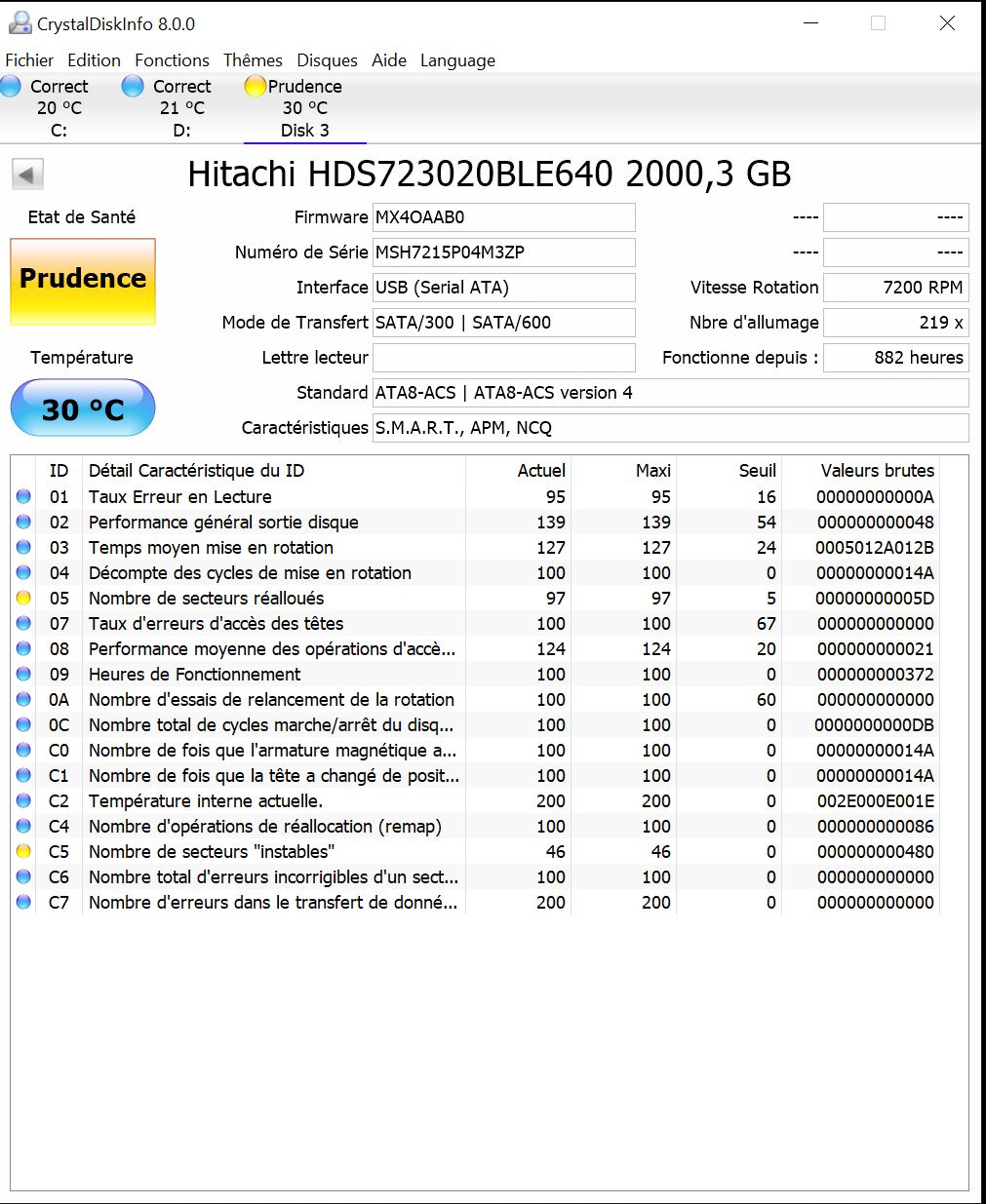

Je possède un disque dur Toshiba de 2To en 3.5 pouces mis sur dock usb pour installer mes jeux Xbox One et j'ai sur certains jeux un message m'indiquant que le chargement est trop long, sans être un grand expert je pense que ça plante si le jeu est installé sur un ou plusieurs défectueux ou réalloué.
Bref je mets une screenshot de mon analyse de disque dur crystaldiskinfo et il faut savoir que j'ai tenté 2 formatages à plusieurs semaines d'intervalle et je crains que mon disque soit sur le point de rendre l'arme à gauche, heureusement que je n'ai pas de données importantes dessus.
Merci par avance pour vos réponses et éventuels conseils.
https://zupimages.net/up/20/09/uio5.jpg

Il est en mauvais état oui.
A changer (ça ne se récupère pas)= poubelle ou garantie si encore ok

@zonka : Merci c'est bien ce qu'il me semblait mais j'avoue que c'est le tout premier disque dur qui me pose problème, pourtant j'ai une belle collection de disques, même mon tout premier disque externe WD 320go de 2005 fonctionne toujours sans aucun soucis.

C'est clair qu'un disque dur a 800h ça fait mal

Sinon c'est un HITACHI (maintenant HGST, racheté par WD il y a 4-5 ans) pas un TOSHIBA (perso je ne prends plus que des TOSHIBA, trop de soucis avec les SEAGATE et même les WESTERN DIGITAL) - la garantie est réputée difficile à mettre en oeuvre, mais dans la mesure où contrairement aux 2 autres marques je n'ai encore jamais eu à m'en servir depuis 4-5 ans.........

@zonka : j'avais acheté le disque en 2013 de mémoire, donc hélas niveau garantir je pense que je ne peux prétendre à rien de rien de la marque. Pour les marques j'essaye de varier car au moins si une marque serait moins fiable je pense minimiser les risques mais je pense qu'il y a un aussi un gros facteur chance ou malchance tout dépend comment on considère la chose.

Tout à fait d'accord : je fais des sauvegardes sur disques "equivalents" en boitier externe, en faisant attention d'avoir systématiquement une marque/modèle différent en principal et en sauvegarde pour éviter les pannes concomitantes  .
Tout disque est faillible même si je continuerai à déconseiller formellement les Seagate Barracuda en 3 et 4 To.
