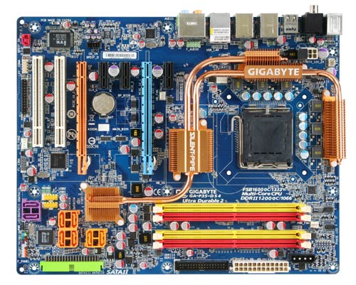

Tu as 6 ports SATA Intel (1er controleur, ports orange) et un controleur tiers (2e controleur, ports violets)
http://www.gigabyte.com/fileupload/product/2/2745/874.jpg
Tu as bien rebranché tes disques là où ils étaient? idéalement les ports Intel/oranges  :??:
Marsh Posté le 30-08-2016 à 00:43:18
J'avais débranché les câbles au niveau du disque, pas au niveau de la carte mère.
