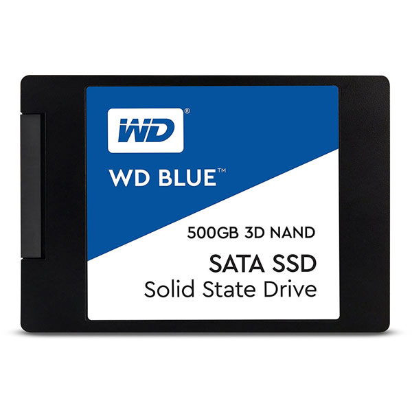

3) un SSD plutôt qu'un HDD pour booster cette config au processeur anémique aurait été un énorme coup de boost.... il n'est pas trop tard d'ailleurs. A moins que le "DD WD Blue" ne soit un SSD, mais ça je ne peux pas deviner.
=> tu peux "déformater" le HDD avec Gparted = zero partition (c'est à Windows de gérer ça à l'install) et quand même GPT ; dans le BIOS as-tu de vagues options type CSM / Secure Boot etc ?

Salut, tu parles bien de partitions? Autrement couper ton disque en deux?
Marsh Posté le 22-12-2019 à 18:34:26
C'est un HDD, et oui du coup je l'ai déformater pour le rendre comme au début mais toujours rien. Lorsque je veux choisir le disque il possède 0.0Mo.

| maxougrenoble a écrit : Un Blue est un DD. |
Merci pour cette info précieuse, mais depuis quelque temps déja les "Blue" désignent aussi des SSD en SATA 2.5', en M2 SATA et en M2 NVMe, d'où mon questionnement.....
