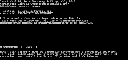

Suite à un problème d'alimentation de mon disque WD mybook  de 2To j'ai fait une énorme bourde en branchant une alim incompatible électriquement. Le résultat c'est que ça a "fumé" littéralement. J'ai bien sur débranché rapidement, retiré le disque sata du boitier et essayé de faire reconnaitre le disque par mon  ordi en le branchant en interne. Windows ne l'a pas reconnu. J'ai donc essayé testdisk.
Il le reconnait dans la sélection du média comme : Disk/dev/sdb -2000 GB /1860 GiB -WDC WD20EARS-00MVWB0
Lorsque je fais une analyse (en ayant sélection Intel type partition au préalable) il s’arrête à 3 % avec une write error
En ayant parcouru les forums j'ai cru comprendre qu'il fallait faire un write MBR Code, ce que j'ai fait. Mais ca a l'air d'avoir empiré les chose parce que maintenant le disque se retrouve avec 4 partitions (vu par le gestionnaire de disque ou aussi par testdisk). Lorsque je fais une analyse il s'arrete à nouveau à 3 %
J'ai seulement quelques dossiers importants dans ce disque. Mais j'aimerai vraiment tout faire pour les récupérer. Le disque lui même m'importe peu. Quelqu'un aurait une idée ?

Il me semblait que seule la partie alimentation du boitier avait subi des dégâts. Le fait aussi que testdisk reconnaisse mon disque doit être une preuve que le bios est intègre donc que le PCB n'a pas été touché. Non ?

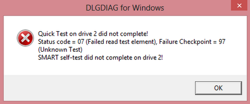

Tout ça pour dire qu'il faut d'abord déterminer si la totalité du disque fonctionne correctement. Si c'est le cas, on pourra alors partir sur la récupération de données. L'utilitaire disque pour les disques WD est Data Lifeguard Diagnostic. Il faudra évidemment n'exécuter que les tests qui n'affectent pas les données. On peut déjà voir ce que donne Quick Test.

En fait, lorsque j'ai branché le disque externe avec la mauvaise alim, le boitier a littéralement fumé. Je me suis dit que forcément l'alim  du boitier était  foutu et qu'avec un peu de chance le disque n'aurait rien. J'ai récupéré le disque à l'intérieur du boitier et je l'ai branché "en interne" sur mon ordi. J'ai pu voir au passage que le circuit imprimé alim/interface du boitier avait brulé mais pas de trace de brulure sur le pcb. J'ai donc débrancher les câbles de mon lecteur DVD sata et les ai branché sur le disque. Le disque tourne et semble faire un bruit normal, ce qui me fait dire que le pcb n'a pas été touché
J'ai lancé l'utilitaire, le "smart disk information" sont toutes au vert par contre le quicktest ne parvient pas à finir :

Malheureusement, l'échec du quicktest indique un problème hardware, et si le disque fonctionne mal, ça va être difficile de récupérer les données. Il faut donc commencer par changer le pcb (avec l'eeprom), puis ensuite s'attaquer à la récupération de données.
