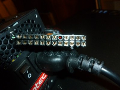

Hello, oui normal ce pin n'est pas connecter, donc le probleme est ailleurs. Et le boot device est ton DD, donc comme tu viens de faire le montage faut installer un OS, et pour la carte graphique faut voir dans le bios si elle est bien en "first boot display" si tu n'a pas d"image et que ta carte mere possede un chipset graphique tu peut essayer de booter avec.
Marsh Posté le 25-12-2012 à 23:57:52
j'ai essayé avec le DVI de la carte mère mais ça ne donne toujours pas d'image...

Bonjour à tous!
![http://www.configspc.com/forum/download/file.php?id=5085&t=1 http://www.configspc.com/forum/download/file.php?id=5085&t=1](http://www.configspc.com/forum/download/file.php?id=5085&t=1)
j'ai commandé une antec 620W sur amazon récemment. ( ainsi que les composants nécessaires pour monter une tour )
Après avoir tout installé, j'allume mon PC et une led "boot device" s'allume en rouge + aucune sortie vidéo (donc pas accès au bios).
Je revérifie chaque composant, je flash le bios, clear cmos etc... RIEN A FAIRE!
en regardant la broche d'alim de la carte mère il semble manquer une connection. Cependant : - la CM démarre sans problème (bien que pas de boot)
- aucun fil n'est relié au contact manquant?
Est-ce normal ou est-il possible que mon alimentation soit défectueuse et empêche le boot du pc?
Merci de vos réponses!
PS: Je cherche juste à savoir si l'alimentation ne va pas
Message édité par glout0n le 25-12-2012 à 23:48:51
