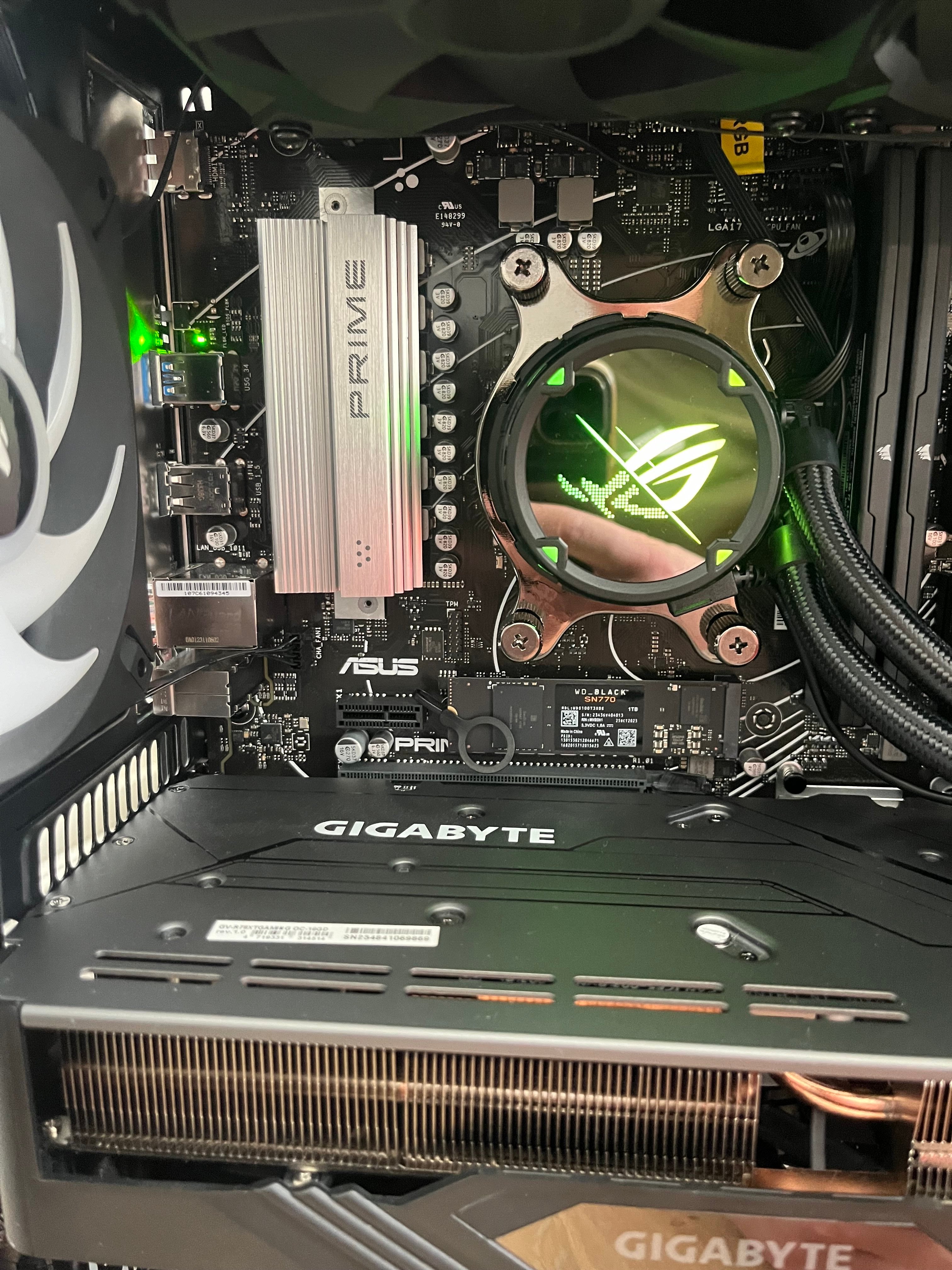

Bonjour à tous, depuis mardi mon pc ne veut plus s’allumer. Je l’utilisait normalement je l’ai éteins puis voulu le rallumer quelques heure plus tard et depuis plus rien.
J’ai procéder à quelque test qui n’ont pas fonctionner
Voici la liste :
- démonter puis remonter le pc
- changer de place le pin du panel sur reste
- faire contact avec un tournevis sur les pin
- fait le test du tronbone avec l’alim
Je ne sais plus quoi faire pour trouver la panne.
Si vous avez des idées d’où sa peut venir je suis preneur. Merci par avance pour vos réponses !!

bonjour,
pc fixe ou portable ? une description détaillée de la machine aussi car la ma boule de crystal me dit rien.

Désolé j’ai oublier de le préciser.
B650m-r
Gigabyte 7800xt
Ryzen 7800x3d
Corsair vengeance ddr5
Watercooling rog strix II
Boîtier Norrh fractal
Marsh Posté le 04-04-2024 à 09:53:14
* alim : MSI mag 750w gold+
Marsh Posté le 04-04-2024 à 13:50:39

As-tu un multimètre pour vérifier les tensions de ton alimentation ?
voir même la changer.

Il s’agit de cette alim https://amzn.eu/d/hNfbb60
Si justement elle démarre avec le test du tronbone mais pas le pc
Oui j’ai regarder au multimètre elle est bien sous tension normal.
Marsh Posté le 04-04-2024 à 17:21:57
Il y a bien le rgb de mon wc qui est allumer mais aucune diode par contre
Marsh Posté le 04-04-2024 à 17:22:30
Et si il y a une diode d’allumer en vert

Oui sur la carte mère juste à coter du branchement ethernet
Oui c’est bien une asus

Mais sinon oui la diode ethernet est bien allumer et brancher à la box

Sûrement j’ai vu le petit bouton à l’arrière j’ai voulu essayer si quelque chose aurait changer
Marsh Posté le 04-04-2024 à 17:53:31
C’est les seules diode d’allumer avec celle du port ethernet
Marsh Posté le 04-04-2024 à 17:58:41
Je sais plus quoi tester pour trouver la panne. Je crois que je vais être obliger de l’amener à un professionnel

Tu peux essayer de sortir la carte mère en ne branchant que le strict minimum pour démarrer la machine.
