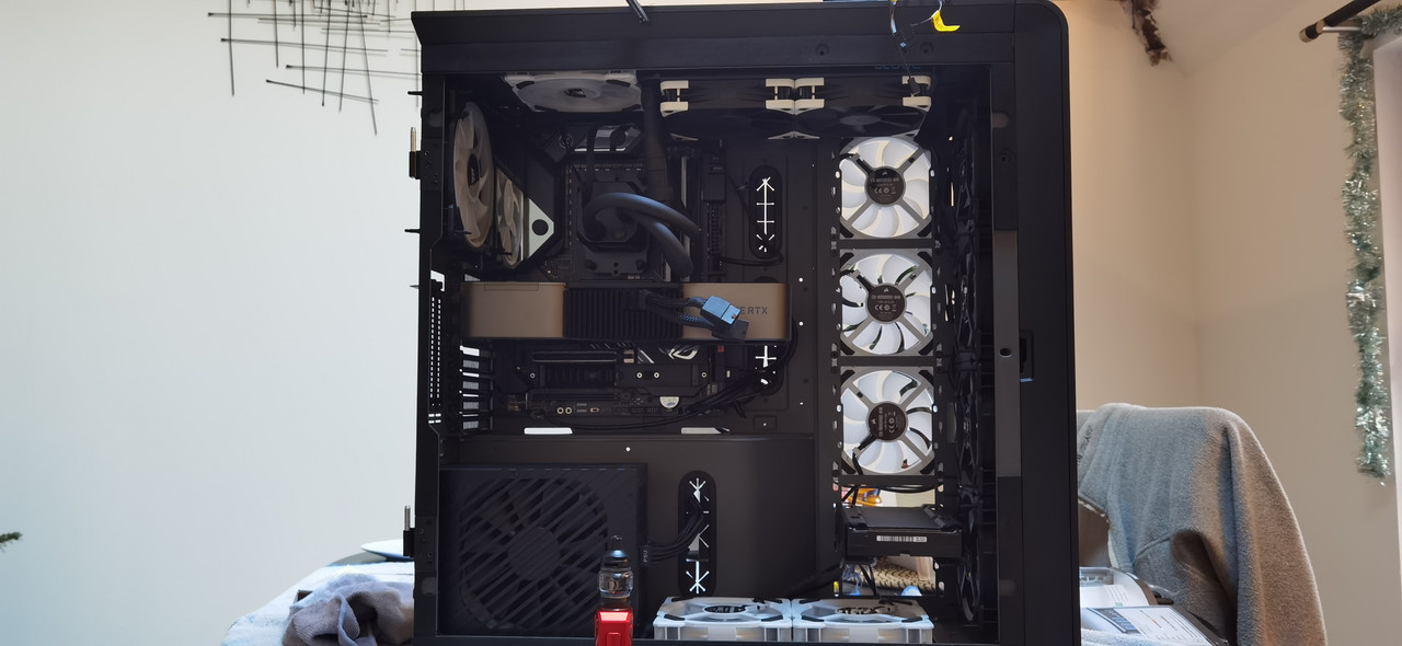

Pour resituer le contexte, je monte en mars 2022 ma configuration Ryzen 5950x + une RTX 3090 + 16go de DDR4 4400 C16 GTZR (2x8go) dans un nouveau boitier Phanteks Enthoo Luxe 2, équipé de ventilateurs corsair LL 120.
L’alimentation est une Asus rog thor 1200p et la carte mère une crosshair VIII formula.
La ram montée est la même utilisée depuis mars 2021 (bien que non QVL je n’ai jamais eu de soucis, elle tournait en dessous de ses spécifications à 3800mghz avec l’infinity fabric à 1900mghz, et les timings en C16).

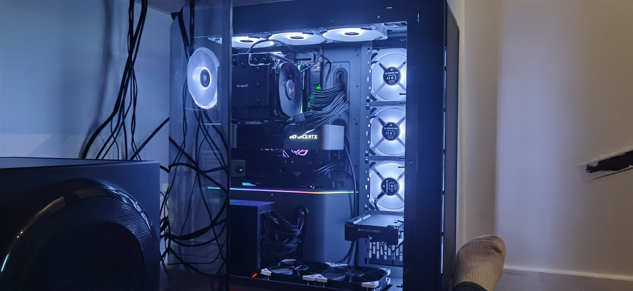

A cette période, je n'avais aucuns boitiers de contrôle pour les ventilateurs puisque mon ancien commander pro et mes HD 120 sont restés dans l'ancien boitier avec ma vieille config.

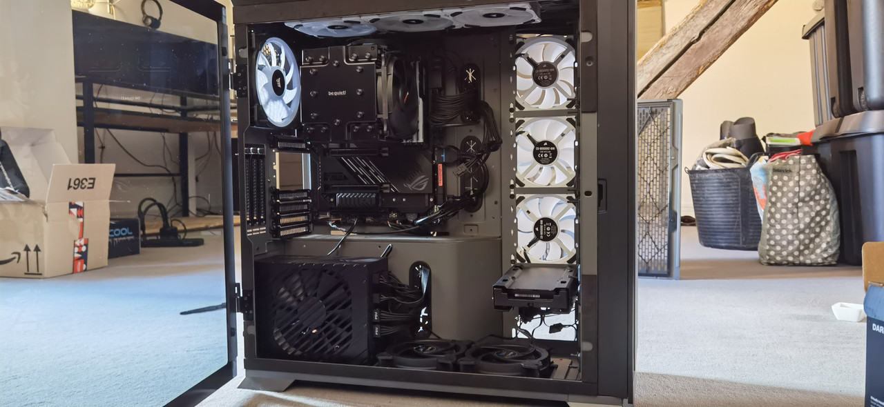

Ci-dessous les images de la config en mars 2022 refroidis par un AIO/custom alphacool Eisbaer 240 aurora :
https://i.postimg.cc/FRgCs7Gz/IMG-20220403-145804.jpg
https://i.postimg.cc/HkcS8S3f/IMG-20220403-181706.jpg

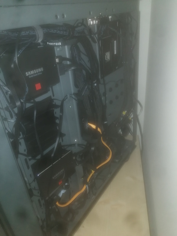

J'y ai installé mes anciens SSD Samsung et la vieille config était installée sur des HDD.
Jusque là pas de soucis.
Ce n’est pas optimal mais tout roule niquel =)

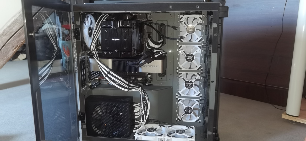

1/ Comme vous pouvez le voir sur la photo, mon AIO/custom a été très mal monté, il m'a lâché dès l'installation (je pense que le circuit est tout simplement bloqué quelque part, probablement en raison des torsions appliquées sur les tuyaux lors du montage).
Bref, j'ai fait ça comme un cochon mais la pompe est ok et ce n’est pas vraiment le sujet :
https://i.postimg.cc/15tS2Q5w/IMG-20230103-151521.jpg
Pour me simplifier la vie et ayant peu de temps pour retaper mon watercooling, j'achete un be quiet dark rock pro 4, une valeur sur.
2/ J'enlève alors les SSD ainsi que le wc pour le remplacer par le be quiet, je monte le MP600 pro XT et le commander core XT (les 3 photos ci-dessous) :
https://i.postimg.cc/HnjyVNHK/IMG-20230103-164132.jpg
https://i.postimg.cc/kGV2ntvP/IMG-20230108-163837.jpg

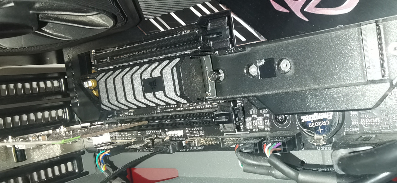

Les soucis n'arrivant jamais seuls, le montage du MP 600 pro est foireux.
En effet, je pense bien faire en enlevant le petit caoutchouc carré présent sur le slot M2 de la carte mère car je dois forcer sur le disque pour pouvoir le monter.
Malheureusement c’est tout l’inverse, le PCB du disque se tord alors légerement en vissant sur la carte mère (et oui je n’avais pas d’entretoise fournis avec le disque et je viens de m’apercevoir de cela recemment, il aurait peut être déjà fallu mettre une entretoise sur le slot avant de le monter..) :
https://i.postimg.cc/qqT1SYh9/IMG-20230615-150215.jpg
Je laisse alors ma config telle quelle (je n’ai pas encore testé avec une entretoise).
De plus, les broches du disque ressortent sur environ 1mm (j’ai rectifié cela depuis en le connectant intégralement et j’ai remis le petit caoutchouc carré présent à l’origine sur la carte mère).
3/ J’enlève les deux LL de la partie basse du boîtier et j’installe à la place des Noctua industrial.
L’objectif étant de conserver un flux d’air en bas de la tour tout en montant les deux LL sur la partie haute du boitier pour un flux d’extraction supplémentaire, et bien entendu pour le look).
A ce moment là, je ne m’attend pas à avoir ces soucis bien que l’installation du M2 ne me conviens pas.
Les problèmes ont donc réellement commencé après ce montage (toujours les 3 photos ci-dessus).

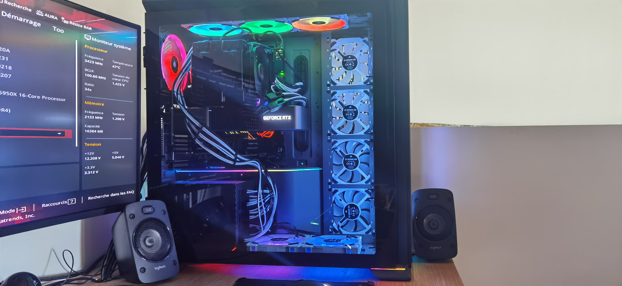

Une fois l’OS installé, les crashs commencent alors en jeux (sur Kena bridge of spirit dans un premier temps, que j'ai terminé début avril).
Début avril, ayant quelques jours de congés et mes problèmes de crashs étant gênants mais pas encore trop présents, je remplace les deux noctua (trop bruyants) par mes anciens alphacool (photo 1), puis j'investi dans un second commander core XT pour gérer la totalité des leds (les deux photos ci-dessous) :
https://i.postimg.cc/63NdHKnN/IMG-20230408-130721.jpg
https://i.postimg.cc/vH1c6jx7/IMG-20230408-135050.jpg

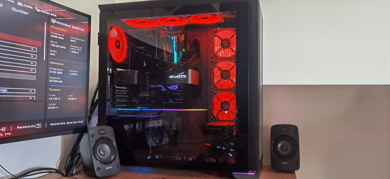

Enfin, dans un sursaut de geekerie dévoreuse, j'achète un pack de LL 120 afin de finir le setup (et d’enlever les alphacool trop bruyants également), ainsi qu’un second kit de ram équivalent, et j'investi dans un troisième boitier de contrôle commander pro pour pouvoir gérer tout ce petit monde et pour être tranquille à l'avenir (prévoyant de watercooler intégralement la config).
Je me renseigne sur les branchements possibles pour rajouter un troisième commander et j’apprend sur un forum de corsair qu’il est possible de raccord un commander core XT sur le commander pro étant donné que la carte mère ne dispose que deux deux ports USB 2.0 internes.
(information démentie depuis quelques jours par le support de corsair qui m’informe qu’il n’est pas possible de connecter le commander core XT au commander pro, je viens donc de déconnecter le commander core XT du commander pro, les ventilateurs restent alimentés et les leds aussi mais je ne peux juste plus les contrôler).

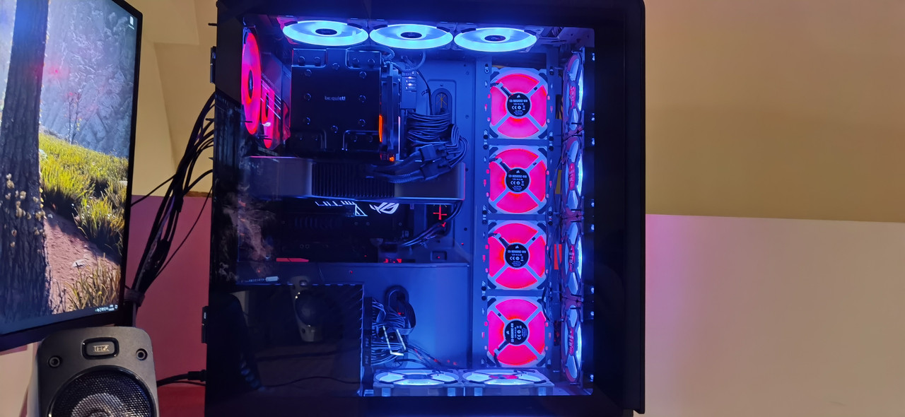

En résumé, c'est beau tout ça !! Mais malheureusement complétement instable :/ :
https://i.postimg.cc/1z49LV0G/IMG-20230411-210841.jpg
A Partir de là, je subis crash sur crash in game (sauf sur diablo II ressurected et unreal tournament III).

2/ Problème avec le disque M2 qui a été mal branché et qui est aujourd’hui légèrement tordu.

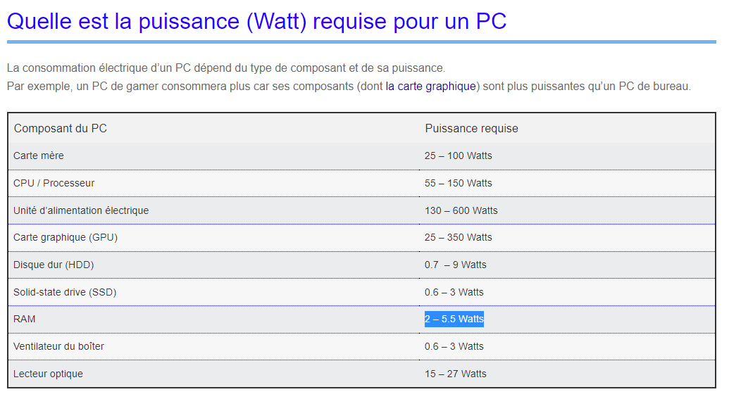

5/ Problème de puissance cumulée sur l’alimentation (125 watts max sur le rail 3,3v + le rail 5,00v) sachant que les ventilos consomment à eux seuls 50 watts minimum sur le rail 5,00v (sauf erreur de ma part) avec un fonctionnement a 800 rpm :
https://i.postimg.cc/bYQ84sN4/Capture.jpg

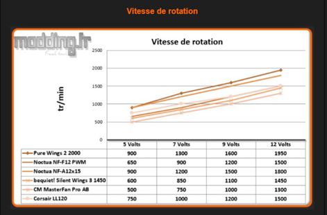

Sachant qu’un LL 120 consomme 0,30 ampère pour la gestion pwm et 0,62 ampère pour les leds, on arrive selon le convertisseur (https://m.atlib.info/fr/calc/amps-watts-conversion) à 3,54 watts par ventilateur soit 50 watts minimum à 800 rpm pour une tension de 5 volts.
Avec la carte mère qui tire sur le 3,3v, je m’interroge :
 https://i.postimg.cc/8CDLBFcD/h.png

Question p'tet bête mais p'tet pas tant que ça : pourquoi ton alim est devant avec le fan face à la vitre ?  :heink:
Elle devrait être à l'arrière, dans le compartiment dédié, non ?
Marsh Posté le 15-06-2023 à 19:56:21
Non pas forcément ;)
C'est prévu pour aller devant et derrière =)
Selon la configuration choisie, le boitier est assez flexible de ce point de vue là.
Après je suis d'accord qu'en terme de ventilation c'est pas optimal mais il y a quand même suffisamment d'air qui passe entre la vitre et l'alim pour qu'elle soit refroidie, et puis les crashs se produisent parfois très tôt donc ça n'a pas vraiment le temps de monter en température (+ test OCCT power de 8h sans détecter d'anomalies). J'avais testé avec le mode actif et non passif pour que le ventilo tourne en permanence afin d'être sur que c'était pas un problème de chauffe, ça n'a rien changé, donc du coup j'y crois pas du tout.
En fait je l'ai mise devant pour me simplifier la gestion des câbles à l'arrière de la tour car du coup ça me laisse pas mal d'espace pour les ranger, surtout avec les trois boîtiers de contrôle.
Et puis vu que j'aime le hardware, j'aime bien la voir ;)
A l'avenir, il n'est pas impossible que je la cache si je veux monter un 360 en bas de la tour.
Mais bon, il faudrait déjà que mon pc refonctionne correctement, c'est la loose là.
J'ose même plus jouer à autre chose que D2 et UT3 ^^

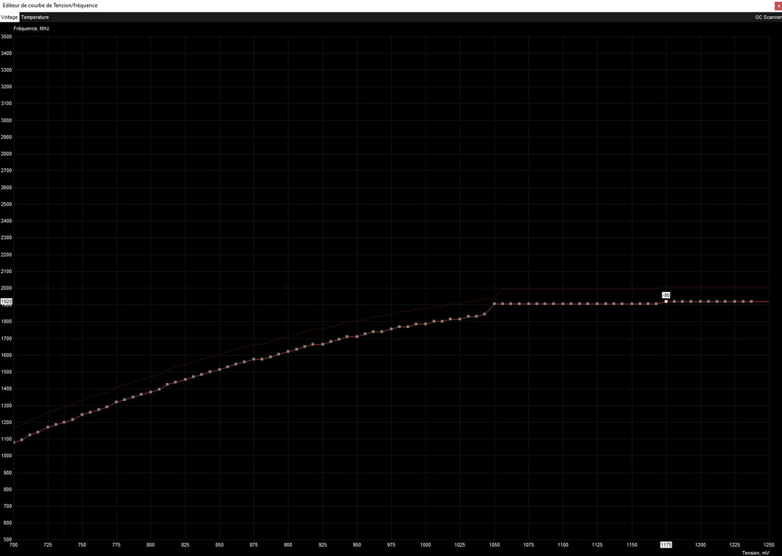

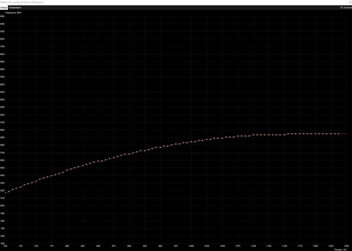

J'ai donc été voir du côté des tensions via MSI afterburner afin de vérifier si un éventuel survoltage pouvait être la cause des crashs (j'avais déjà fait le test côté cpu en désactivant core performance boost et précision boost overdrive).
J'ai relevé les différentes tensions à différentes plages de fréquences sur les deux jeux avec le fichier de log de GPUZ.
J'ai donc déterminé ces plages et fréquences de fonctionnement stables et fiables sur D2 et UT3 avec les voltages appliqués par défaut :
UT3 / Reshade :
1875mghz atteind avec 1012mv (plage basse)
1875mghz atteind avec 1025mv
1875 mghz atteind avec 1050mv (plage haute)
Diablo 2 Ressurected :
1875mghz atteind avec 1018mv
Pour la limite de tension, je ne l'ai pas encore vraiment déterminé avec certitude mais elle semble se situer à 1081mv pour une fréquence de 1920mghz.
J'ai donc undervolter la CG à 1050mv pour 1875mghz (ce qui je pense n'est pas optimal pour l'instant en terme de rapport tension/fréquence, mais qui semble stabiliser le PC).
En effet, j'ai eu zéro crash hier sur mes deux sessions de jeux sur Batman et ça fait du bien !
Malheureusement et par expérience, c'est trop tôt pour s'emballer donc je croise les doigts pour que ça dure !... Mais honnêtement, c'est la piste la plus cohérente que j'ai jusqu'à maintenant et pour l'instant ça s'annonce pas trop mal.
Si c'est bien ça, restera alors la question de comprendre pourquoi en 2021, j'ai pu jouer a Metro Exodus et division 2 avec des fréquences de fonctionnement montant à 1980-1995mghz !! Sans toucher à quoique ce soit et sans crashs (j'avais crée un topic sur hardware à cette période car je m'interrogeai d'avoir des fréquences aussi élevées par défaut alors que le boost max de la CG est normalement à 1695mghz de mémoire), et pourquoi maintenant la CG ne tiens plus.

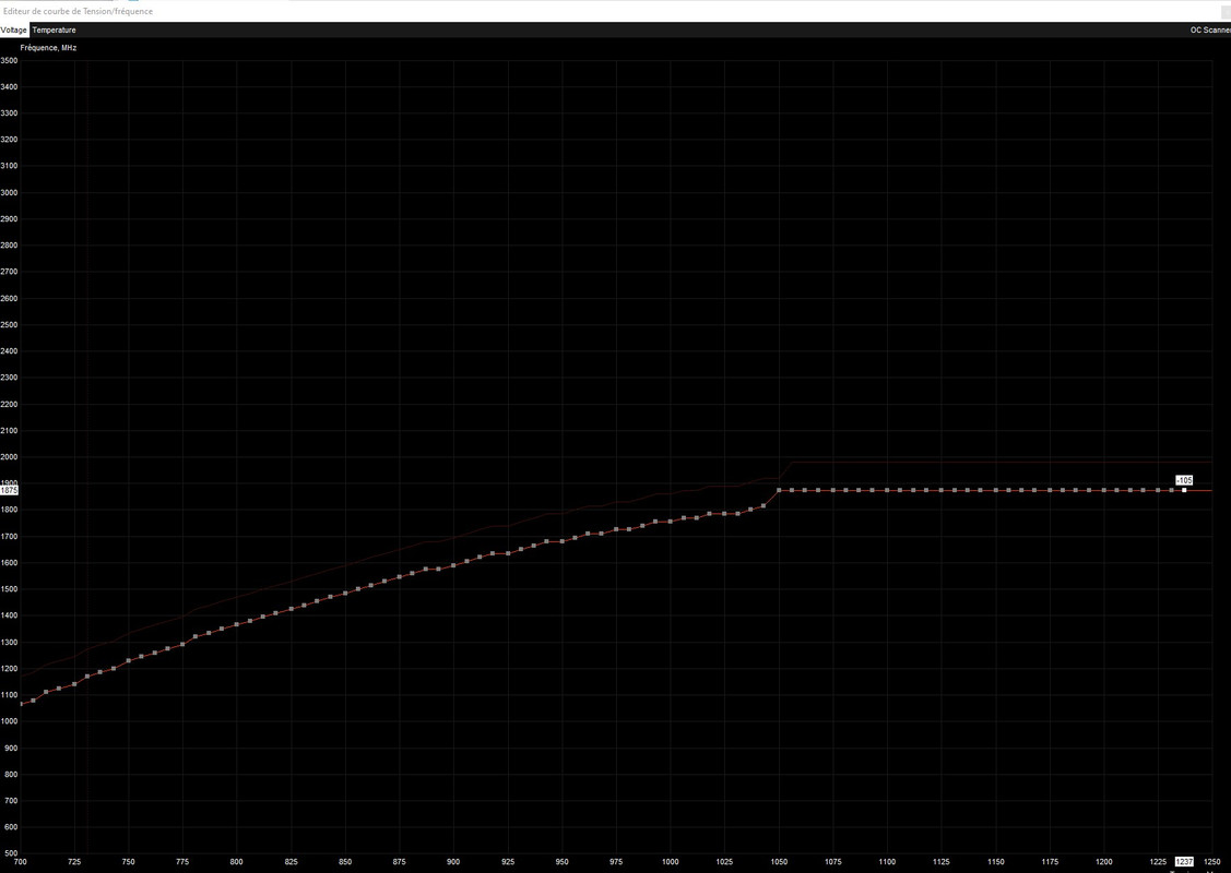

J'ai remarqué aussi que MSI afterburner ne retiens pas complétement mes réglages.
Je suis obligé de refaire le réglage avant de jouer après extinction et redémarrage du PC.
Exemple avec les courbes ci-dessous.
Celle que j'ai définie :
https://i.postimg.cc/brk0DVny/Courbe-1.jpg
Celle modifiée automatiquement (ça varie d'un reboot à un autre, il a tendance a réappliquer automatiquement une fréquence plus élevée avec plus de tensions, j'ai bien appliqué le réglage au démarrage dans Afterburner et j'ai tenté en bloquant la modification du profil ça ne change rien) :
https://i.postimg.cc/c1w58F0t/Courbe-2.jpg
Celle par défaut (sachant que ça varie légèrement à la hausse ou à la baisse de façon aléatoire, 1950mghz sur la courbe ci-dessous, ça monte parfois à 1980mghz) :
https://i.postimg.cc/8zPy9DWL/Courbe-par-d-faut.jpg
Perso, les tensions, me paraissent très elevées.
Je ne sais pas comment c'est définie (via les pilotes, de façon matérielle?) et j'aimerai comprendre car ça peut possiblement expliquer pourquoi ça crash maintenant et pas en 2021 (je n'ai jamais oc ou undervolter ma cg, et c'est d'ailleurs une erreur, idem pour le CPU, j'avais OC mon ancien Q9650 sur UD3P a 4,5ghz et jamais eu de soucis de stabilités comme ça sauf lorsque j'appliquai un réglage foireux en phases de tests).

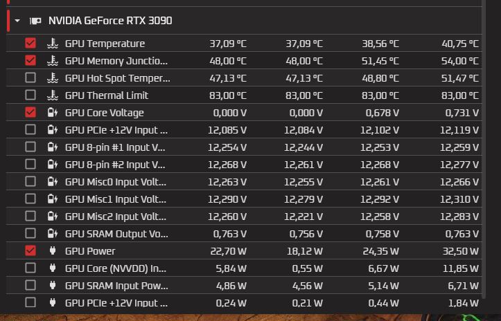

Ce qui est étrange si c'est bien un soucis de GPU c'est que tu n'as pas de crash en OCCT GPU ou Power, alors qu'à priori il applique les mêmes tensions, celles avant que tu undervoltes.
Ca vaudrait le coup de regarder de plus près les tensions GPU en test OCCT.
Les réglages qui sautent sur MSI AB à priori c'est normal, mais je ne connais pas assez bien AB pour te le garantir.

Refais un OCCT Power ou GPU et regarde plus en détail les tensions, sans l'undervolt.

Je serai quand même curieux d'avoir ton avis là dessus :
https://i.postimg.cc/rpy1mt5X/GPU-core-voltage-OCCT-0.jpg
Le GPU core voltage qui tombe à zéro par moment sur OCCT (sans jouer).
C'est pas sensé tombé à zéro, la CG maintient normalement une tension de base et une fréquence de base lorsqu'elle n'est pas sollicitée.
Je crois avoir compris que même physiquement ce n'est pas possible, sinon j'aurai plus aucuns affichages.
J'avou que ça m'interroge... Est ce qu'on peut s'y fier ou pas? (bug d'OCCT ou réel problème matériel carte mère, alim ou gpu?).
Je vais faire suivre ça a Asus je pense.

Par contre, j'ai de gros doutes sur la puissance cumulée du rail 3,3v et 5,0v qui est limité a 125 watts.
Ca parait largement suffisant mais je constate que sur pas mal d'alims d'autres marques, la puissance cumulée monte a 150 watts.
Du coup, je me demande si avec mon armada de ventilos LL120 qui à ma connaissance tire sur le 5,0v à environ 800rpm, et la carte mère sur le 3,3v, si ce ne serait pas côté 3,3v + 5,0v que se produit une sur sollicitation (j'attend un retour d'Asus là dessus).
Notamment lorsque ça charge côté CPU qui doit forcément tirer sur la carte mère.
J'avais relevé ça sur OCCT pour la carte mère ("CPU core power" qui monte a 109 watts en charge et qui pour moi est dissociée de la consommation CPU car normalement celle-ci apparait dans la rubrique du Ryzen) :
https://i.postimg.cc/rmx51LP4/Capture.jpg
Bref, je n'arrive pas à estimer la consommation réelle de la carte mère et j'ai cru comprendre qu'une carte mère pouvait tirer jusqu'à 100 watts.
En ce qui concerne la deuxième partie de ton message, je suis un peu paumé avec MSI afterburner, du coup ça fausse pas mal mes tests côté CG (j'ai jamais tenté d'UV ma CG ou d'OC, c'est bien la première fois, malheureusement pas pour le fun  :lol:, bien que ce soit super instructif  :jap:)
Quand tu parles de "bin", tu parles bien de tension?
J'avais fait des premiers tests sans effectuer le contrôle L à 1875 mghz pour 1050mv de tension (c'était la plage haute que j'avais relevé en jeux avec la courbe par défaut et grâce au log de GPUZ), mais crash au bout d'un certains temps.
J'ai calmé mes ardeurs et refais le test avec la fréquence boost de 1695 mghz et 900mv (tension par défaut et qui a tenue plus de 8h00 sur OCCT, mais pas de façon constante selon moi puisque la fréquence et la tension varie durant le test) :
crash au bout de quelques jours et après des sessions de jeux un peu plus longues, ça avait l'air beaucoup plus stable mais toujours pas ok.
Au final, sans effectuer le contrôle L, j'ai cru constater que la fréquence reste fixe (toujours avec les logs GPUZ lors de sessions de jeux), ainsi que la tension.
Par contre, par moment je suis obligé de reset le réglage ou de recharger le profil sauvegardé, car (je suppose GPU boost) semble vouloir en faire qu'à sa tête et à tendance à dépasser la fréquence (probablement lors de pics de tensions), malgré le réglage indiqué dans MSI afterburner.
Ca reste fixe après avoir reset le réglage ou recharger le profil, voir redémarrer le pc dans un premier temps.
Là, je suis redescendu à 1395mghz pour 825mv de tension (j'ai pensé à appliquer un petit plus de tension que les 800mv par défaut pour assurer plus de stabilité mais je ne pense pas que ce soit la plage haute pour cette fréquence, et je suppose qu'elle se situe à 850mv avant d'être en limite voltage).
J'ai appliqué le contrôle L cette fois ci mais j'ai vraiment du mal à comprendre cette fonction (qui est sensée éviter les pics de fréquence si j'ai bien compris), car c'est plutôt l'inverse qui se produit pour ma part, elle maintiens bien la tension mais la CG en jeux a tendance à dépasser la fréquence cible de quelques dizaines de mghz.
Pour l'instant, je n'ai pas assez geeké pour vérifier si ça tiens.
Mais je n'ai pas eu besoins de toucher aux tensions et fréquences pendant 1 an et demi, donc je suis quand même surpris de devoir passer par là pour retrouver une stabilité (la carte montait par moment a plus de 1900mghz sans coupures).
J'ai quand même bien l'impression que ça tire un peu trop quelque part sur les composants depuis que j'ai monté le nvme, rajouter 5 ventilos (9 à l'origine) et les trois boitiers de contrôle (sans tenir compte bien sur de l'historique de la carte mère qui a présenté des symptômes dès le montage et qui ont continués quelques mois après, j'aurai probablement dû déjà l'envoyer depuis longtemps en RMA).
Message édité par Earendel le 30-06-2023 à 21:20:04

Marsh Posté le 30-06-2023 à 21:06:44
Si vous avez une réponse là dessus je suis plus que preneur.
C'est bien la première fois que je vois ça : fréquence et tension à 0 dans OCCT pour la CG, en idle (ce n'est pas permanent bien entendu et ça se produit aussi quand je joue) :
https://i.postimg.cc/RFJQFtmv/GPU-core-voltage-OCCT-0.jpg
Si vous avez une explication ou que ça peut être expliqué les coupures je suis plus que preneur !!
Message édité par Earendel le 30-06-2023 à 21:07:09

Marsh Posté le 01-07-2023 à 07:39:20
Tu as aussi tension/fréquence à zéro avec d'autres logiciels de monitoring ? (Aida, HWinfo64....)

Essaye si tu peux de check ta courbe de fréquence et tension côté gpu avec MSI afterburner, mais vu que ça coupe en idle chez toi, je ne pense pas que ce soit lié à la CG et que ça soit similaire à mon soucis, bien que le résultat soit à peu prés le même ^^.
Perso, je trouve que les tensions appliquées par défaut sont très élevées avec ma 3090.
J'avais pas vraiment regardé avant mais la majorité des gens qui s'y intéresse un peu et qui font de l'UV font fonctionner leurs CG a des tensions bien plus basses (au final, ça tire moins sur l'alim, tu gagnes en températures et c'est plus stable car les fréquences ne font plus le yoyo, ni la tension).
Normalement, GPU boost doit faire le taf correctement (ajustement des fréquences et tensions en fonction de la puissance, du refroidissement etc) mais ça reste de l'OC automatique, une tension trop élevée ou trop basse peut causer des coupures à ma connaissance, tout comme pour le CPU.

Salut à tous !
Après plusieurs semaines sur uncharted et Atomic heart, j'ai pas eu trop de soucis en bloquant la fréquence de la CG et la tension mais ça a quand même finis par recouper en jeux récemment.
Donc j'ai pris le temps de remettre les mains dans le camboui et je repars avec un PC tout beau tout propre (qui  j'espère va se comporter normalement maintenant ^^).
1/ J'ai viré mes deux kits de GTZR non QVL pour les remplacer par un kit QVL Neo 4000 C16 :
- Première surprise : je ne peux pas booter avec le profil DOCP.
J'en conclu que mon ryzen me limite sur la ram à 3800mghz.
Je suppose donc que l'infinity fabric ne pourra pas aller au delà de 1900mghz.
Je n'ai pourtant qu'un kit installé actuellement, mais bon c'est la loterie du silicium.
En tout cas, j'ai désormais un kit QVL.
Je l'ai laissé par défaut a sa fréquence la plus basse pour ne pas rajouter de complications.
Je la repasserai à 3800mghz plus tard si tout est ok et testerai peut être 2000 avec un voltage plus élevé (normalement 1.40 mais ça ne passe pas).
2/ J'ai remplacé tout mes câbles d'alimentation (sauf le power câble) par les câbles de câble mod (ça à de la gueule alors espérons que ce soit la bonne cette fois ^^)
Je n'ai pas encore remplacé le connecteur NVIDIA de la 3090.
Je préfère déjà voir si ça tiens comme ça.
3/ J'ai revu le branchement des commanders.
J'ai connecté le pro avec 6 ventilateurs + le hub RGB sur un unique câble sata x4 donc ça ne peut pas tirer plus que ça puisque c'est prévu pour fonctionner comme ça..
J'ai connecté un commander core XT a un deuxième câble sata x 2 avec uniquement 4 ventilos.
J'ai relié sur le même câble sata l'alimentation de la façade (USB type C, USB 3.2 gen 1 x 2, power, reset, HDD led,  HD audio, RGB boitier).
Donc idem, ça ne devrait pas tirer plus que ça.
J'ai laissé le second commender core XT avec les 4 ventilos latéraux déconnecté.
Je reverrai plus tard pour le raccorder si j'ai plus de soucis.
4/ J'ai check l'alimentation pour vérifier s'il n'y avait pas une visse qui trainée dedans.. Ce qui aurait pu provoquer des courts circuit.
Je n'ai rien trouvé ça semble ok.
5/ Je me suis aperçu qu'un des connecteurs RGB du boitier servant à relier un ventilateur 3 pins pour le contrôler n'était pas isoler électriquement avec le capuchon en caoutchouc...
Les broches étaient donc à l'air libre dans la tour.. Pouvant rentrer en contact avec la partie métallique du boitier...
J'ai donc remis le capuchon..
Mot de la fin :
Je vais re-tester le PC en jeux en lâchant les chevaux (je ne lock pas la fréquence de la CG si la tension) et on verrat si c'est stable.
Je vous tiens au courant !
Photos de la bête en attendant le watercooling custom qui se fait sérieusement désirer  :D :
https://i.postimg.cc/XJP53G04/IMG-20230821-173558.jpg
https://i.postimg.cc/Pq9ZnvHh/IMG-20230821-183551.jpgupload pics online
https://i.postimg.cc/7Ywz4yFC/IMG-20230822-090844.jpg
PS : mauvaise surprise pour les câbles CPU, j'ai pris trop court par inadvertance du coup ça reste à l'intérieur du boitier mais bon, vu qu'ils sont beau ça passe ^^
Je croise les doigts pour que ça soit la bonne !
Message édité par Earendel le 22-08-2023 à 12:04:18
