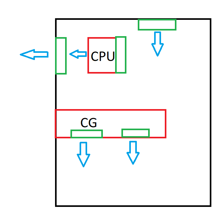

Marsh Posté le 30-07-2018 à 10:54:38
le ventilo sur le dessus devrait être en extraction (chaleur monte et la dans ce sens tu le renvois en bas).
personnellement, je préféré toujours privilégier l'extraction, l'air arrivera toujours a s'infiltrer, donc il est plus important pour moi de toujours faire en sorte que l'aire chaud soit expulsé le plus vite hors du boitier
Marsh Posté le 30-07-2018 à 10:55:25
a mon avis, il serait aussi pas mal d'en ajouter un en façade qui face entrer l'aire
après, P400S c’est vague comme référence. tu a pas la marque ?
Marsh Posté le 30-07-2018 à 10:56:50
Il faut inverser le ventilateur du haut. D'autre part l'air circule dans l'autre sens dans la C.G.
Marsh Posté le 30-07-2018 à 10:59:52
Il s'agit du Phanteks P400S (je ne savais pas qu'il y avait d'autres marques qui faisaient des P400S).
Alors où se fait la sortie de l'air de la CG ? A l'arrière au niveau des ports HDMI ? Edit : Comme ça ? https://image.noelshack.com/fichier [...] -titre.png
Marsh Posté le 30-07-2018 à 11:04:04

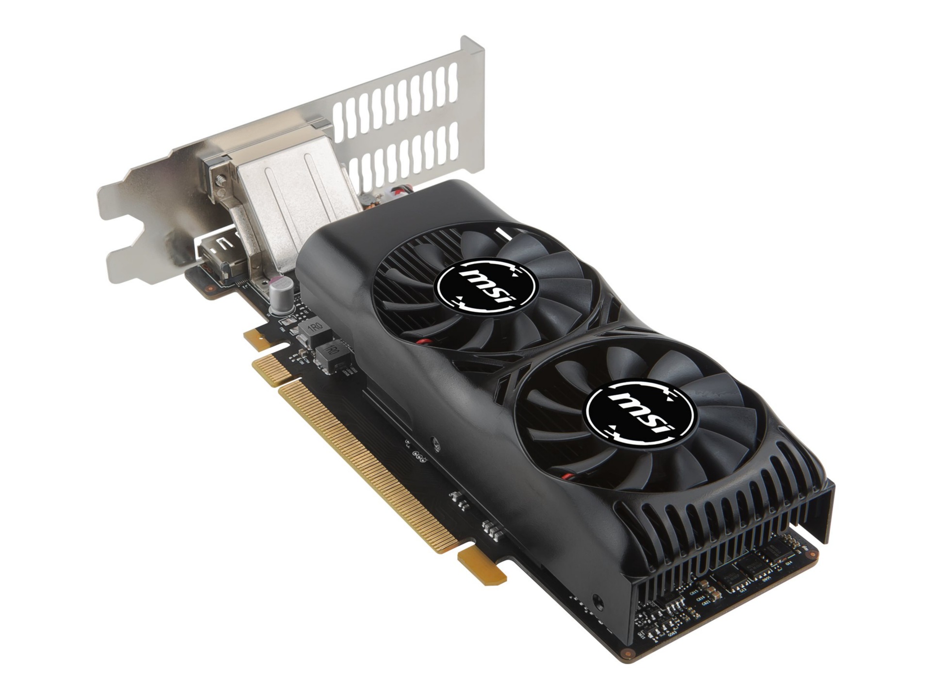

je prend cette carte pour l'exemple mais elles sont quasi toutes comme ca :
si tu regarde, au dessus des ports, il y a des aérations.
Marsh Posté le 30-07-2018 à 11:04:46

Marsh Posté le 30-07-2018 à 11:07:57
| Shadoux a écrit : Il y en a effectivement seulement je ne sens pas beaucoup d'air passer par l'arrière de la tour (vraiment presque rien) : http://images.bit-tech.net/content [...] isj-1b.jpg Serait-ce du à un potentiel problème de sous-tension ? Un moyen de vérifier ça ?  |
en général, les ventilo adaptent leurs vitesse en fonction du besoin.
suivant la carte, il se peut que les ventilos ne donne pas directement sur le boitier, par exemple :
mais pour moi, ton plus gros soucis c'est le ventilo sur le dessus

Marsh Posté le 30-07-2018 à 11:19:49
Il faut aller dans le BIOS alors et inverser celui du haut qui plaque l'air chaud dans le bas du boîtier.
Marsh Posté le 30-07-2018 à 11:21:44
Ok donc j'inverse le ventilateur du haut et dans le bios je choisis une option qui varie les vitesse des ventilos en fonction de la température du CPU, noté.
J'ai quand même un ventilateur en plus (qui était inclus dans le boitier, que j'avais du enlever à une époque) où le mettre à ce moment là ?
Marsh Posté le 30-07-2018 à 11:25:59
Celui du haut tu devrais le mettre vers l'arrière du boîtier;
Marsh Posté le 30-07-2018 à 11:26:44
Comme cela ? https://image.noelshack.com/fichier [...] -titre.png
Plutôt en haut ou en bas ?
Merchi
EDIT : ok celui du haut vers l'arrière, en sortie du radiateur
Marsh Posté le 30-07-2018 à 11:31:11
ca sera parfait

Marsh Posté le 30-07-2018 à 10:49:50
Hello !
J'ai un boitier P400S et je remarque que la vitre en plexi est assez chaude, voici le placement de mes ventilateurs actuellement :
Ca me semble bon pour le CPU, mais pour le GPU je ne sais pas comment extraire l'air chaud qui arrive dans le bas du boitier.
Merci de votre aide
