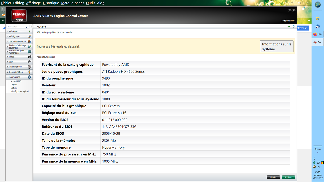

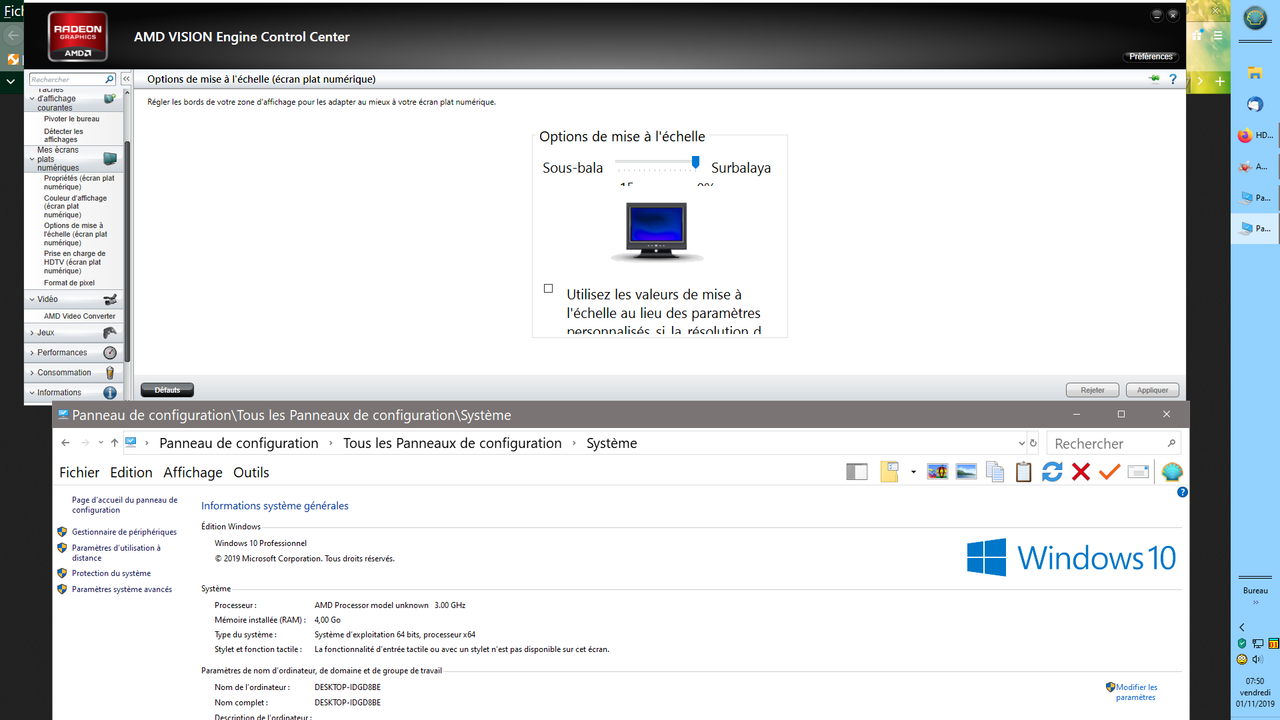

j'ai réussi , par hasard, à faire fonctionner le CCC sur W10 avec une HD 4670.
https://www.grosbill.com/4-gainward [...] ci_express
Cela ne voulait pas marcher puis à force d'insister dans tous les modes de compatibilité, le programme d'installation (ou w10 ? ) a déclaré qu'il lui fallait framework 3.5 pour installer, il l'a téléchargé
Le CCC marche maintenant parfaitement avec le sur-balayage et tout.
En 1920x1080 et en HDMI, 60hz
Pilote legacy 13.1 actuellement.
Avant de réussir à ce que 13.1 s'installe complètement, j'ai essayé avec des quantités d'autres plus et moins récents depuis la première version CCC 64bits et en mode de compatibilité en fonction de l'installeur et un peu au pif aussi jusqu'au 15 et je ne sais au cours de quelle install, le framework 3.5 s'est installé.
https://i.postimg.cc/02vCDJby/Hd4670.png
https://i.postimg.cc/G2jWrnfF/ensemble.png
Depuis j'ai eu à réinstaller CCC 13.1 après l'essai d'une autre version (plus récente pour controler la fréquence CPU AMD par le CCC) et à la réinstallation CCC 13.1 est parfaitement fonctionnel une nouvelle fois pour ce qui concerne la CG.
