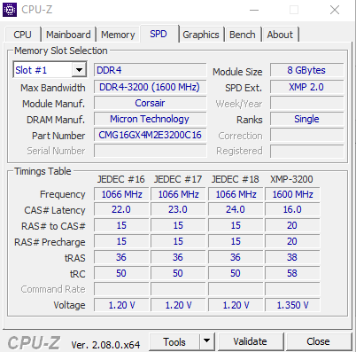

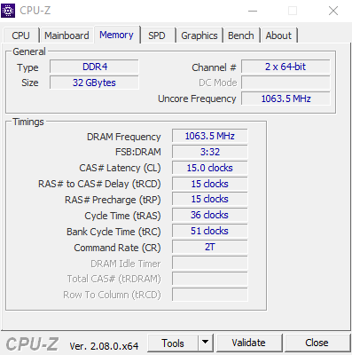

Fais nous des copies écran de CPU-Z onglets SPD et MEMORY pour voir .

En effet j'ai eu beaucoup de problème à installer mes rams et les faire reconnaitre, je ne savais pas du tout que Corsair et AMD c'était pas idéal.
Voici les infos CPU-Z je vais me renseigner sur le test avec OCCT.
https://i.postimg.cc/8CpDZYB7/1-CPUZ-MEMORY.png
https://i.postimg.cc/fR4rKgQY/1-CPUZ-SPD.png

le xmp m'a pas l'air activé...dans tous les cas si tu as d'autres barettes ddr4 il serait bon de pouvoir faire un test croisé...

Deja c'est pas idéal effectivement, XMP non activé ta RAM tourne en 2133 MT/s au lieu de 3200 c'est bof.
il est classiquement possible que tu aies besoin de monter la tension du contrôleur mémoire du CPU pour tenir la RAM
1) la 1ere chose à faire est de mettre ton BIOS/ UEFI à jour si pas deja le cas.
2) 2 barrettes sur les bons slots selon manuel.
3) tenter l'XMP. Si ça ne marche pas augmente le SoC voltage à 1.1v et réessaie. Si tjrs pas bon tente jusqu'à 1.2v max. Si tu arrives à avoir les 2 barrettes OK comme ça en XMP 3200 , rajoute les 2 autres puis test mémoire OCCT bien sûr
On verra au fur et à mesure
