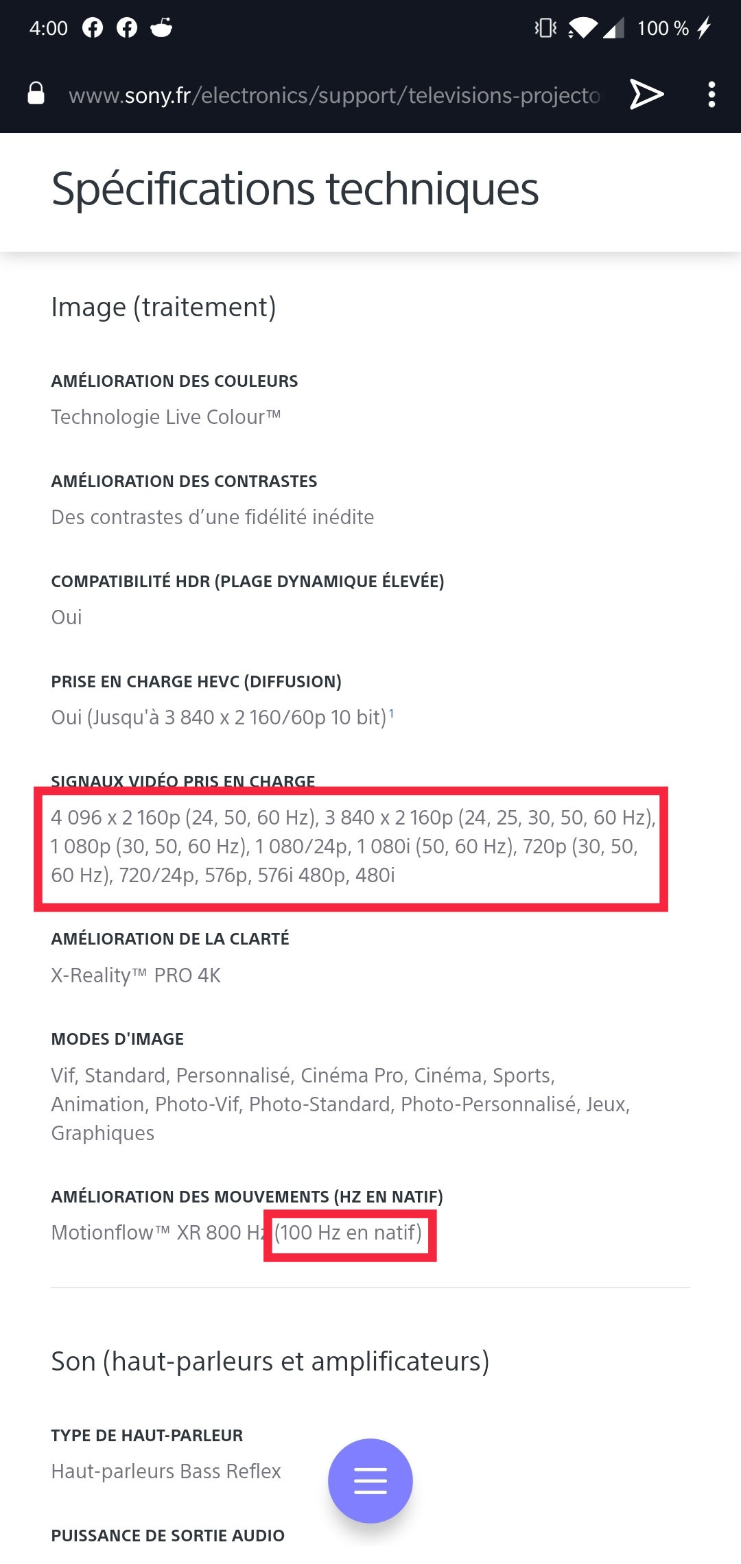

Je viens vers vous car ma tv est annoncé comme ayant une dalle 100hz mais finalement elle ne me sort que du 60hz. Sur le site de Sony comme sur les sites revendeurs, il est mentionné une dalle 100Hz native.
Il est annoncé également que la techno motionflow est sensée faire monter le total à 800 (faux) hz. Je sais donc que le motionflow n'est pas une option à activer, cependant j'aurais aimé bénéficier des 100hz natif que la dalle devrait pouvoir fournir mais dans les résolutions possibles de la tv on ne me liste que du 60hz. Voyez plutôt :
https://www.zupimages.net/up/19/47/m2jx.jpg
Je suis plutôt pessimiste quant à vos réponses mais dans le doute je demande quand même car gagner 40fps serait un grand plus.
Merci à ceux qui prendront le temps de me lire :)
Références de la TV: Sony kd-65xd7505

Cela peut venir d'un bridage au niveau de la connectique ou de tes cables...

Il est bien dit que les entrées n'acceptent que du 60Hz.
Je suppose que la dalle est dite 100Hz qui est en fait l'inverse du temps de réponse de la dalle (en quel mode, va savoir, gris à gris peut-être?).

le 100hz doit ètre uniquement en mode interpolé

C"e serait étonnant vu les câbles que j'ai pris :/

Oui bien entendu ça n'impacte pas les perf, mais passer de 60Hz à 100Hz c'est bien gagner 40 fps à l'affichage, du coup :)

C'est ce que je me suis dis mais c'est tout de même bizarre d'utiliser ces termes précis. Ça m'a l'air d'une pratique commerciale un peu douteuse. Dommage.

En mode interpolé ? C'est à dire ?

Oui voilà pas uniquement la dalle, c'est reconstitué en interne. Pas moyen d'envoyer un flux externe à 100Hz d'une quelconque manière.

le mode interpolé est ce qu'on appelle aussi la compensation de mouvement , chaque constructeur utilise son propre terme , chez Sony ils appellent ça le Motionflow, chez Panasonic , IFC (Intelligent Frame Creation), etc.
