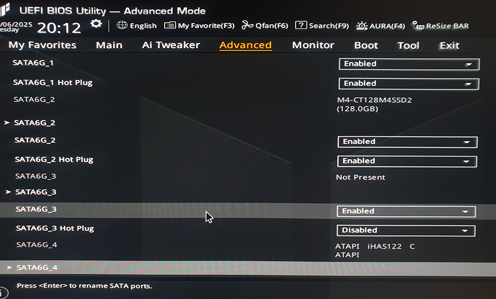

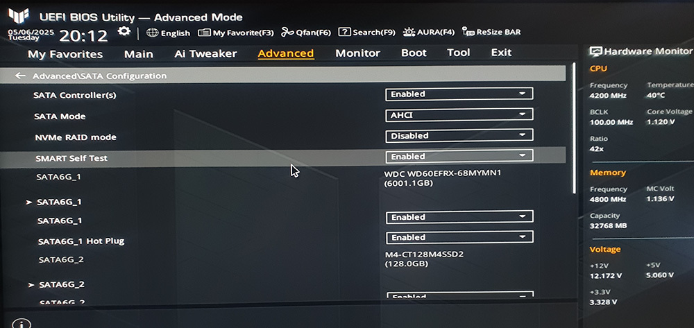

Marsh Posté le 06-05-2025 à 19:08:12
Tu peux faire un screen du bios : advanced / sata configuration? parce que mis à par la dedans je vois pas ou il pourrait poser soucis de reco , a moins que le chipset soit hs mais dans ce cas les 2 autres aurait le même soucis.
Edit : désactive le hot plug par contre

Ca fait exactement la même chose avec les 2 HDD sur les 2 cables SATA livrés. Génial.
Je viens de désactiver le Hot Plug.
https://zupimages.net/up/25/19/5dhx.jpg
https://zupimages.net/up/25/19/jsst.jpg
Message édité par Groody le 06-05-2025 à 19:27:48
Vidéo Concorde Air France | www.kiva.org
Marsh Posté le 06-05-2025 à 19:43:07
oui tout est bon la dedans , je vois pas trop , si j ai autre chose en tête je te fait signe

Pour le problème de Groody :
- vérifier que la carte mère utilise bien la dernière version du bios
- mettre à jour les pilotes de la carte mère sous Windows (chipset, contrôleurs SATA notamment)
En effet bonne hypothèse mais il a son souci même en étant dans le Bios. Donc driver chipset pas encore chargé.
Elbarto a écrit :
- essayer de brancher les 4 disques SATA sur une combinaison différente de ports SATA, ça permet de voir si la carte mère fonctionne mieux si un des 4 disques utilise par exemple le port SATA 3 plutôt que le 1, car il y a peut-être une histoire de timings différents pour l'initialisation au boot,
- tester avec un autre bloc d'alimentation, au cas où le rail d'alimentation 5 volts et 12 volts aurait un souci pour alimenter 4 disques durs à la fois, si tu remarques qu'en débranchant le disque dur le plus gourmand en énergie le problème disparaît alors cette hypothèse d'alimentation électrique insuffisante pourrait être la bonne
En effet. Je testerai éventuellement dans un premier temps de ne pas mettre l'alimentation des 2 disques HDD sur le même câble d'alimentation SATA. En général, on a souvent 3 voire 4 connecteurs SATA sur le même câble. Et il y a plusieurs câbles livrés avec l'alimentation. Groody, tu as bien utilisé les câbles livrés avec ton alimentation ?
Elbarto a écrit :
- tester avec un autre système d'exploitation, par exemple un live CD Linux, pour voir si les disques dur restent détectés au boot et ne disparaissent pas lors d'un gros transfert de fichiers entre les disques
Possible mais le problème se produit également au bios (OS non chargé).
Il y a toutefois encore un doute sur le câble de données SATA.
Car sa carte mère était livrée avec uniquement 2 câbles SATA.
Il en utilise donc un 3ième qui est potentiellement "d'ancienne génération".
J'ai lu aussi souvent dans les docs qu'il faut toujours brancher la partie coudée du câble de données SATA au hdd et le connecteur droit sur la carte mère au cas où le câble SATA possède un connecteur coudé et un connecteur droit. Je ne sais pas pourquoi cette recommandation. Pour moi, le câble n'a pas de sens. Eventuellement un souci "physique" selon la position des connecteurs SATA de la carte mère. Il arrive souvent que 2 connecteurs SATA sont empilés (du coup, plus compliqué d'utiliser le connecteur coudé). Ce qui ne semble pas être le cas de sa carte mère. Tous les 4 alignés.
Je lui ai également posé la question s'il utilisait le mode veille de Windows. (peut poser pb).
Pas de réponse pour l'instant.
Enfin, possible que les hdd commencent à avoir des soucis hardware. D'où ma question s'il entend bien les disques démarrer. Pas de "grattage" ou "clics" suspects.
