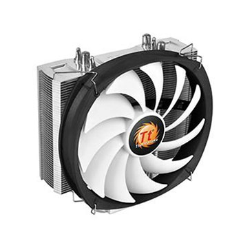

Oui j'ai un ventilo sur le cpu (indiqué sur un de mes posts au début "Thermalate Frio Silent 12 " )

quand je vois la gueule du ventirad... ca me parait pas génial non plus pour un gros 9900k
mm si y'a des chances qu'il chauffe jamais assez pour que ce soit un probleme, vu l'orientation "haut de gamme de la machine", je prendrais qd mm autre chose histoire de faire cramer ta machine (j'exagere) si un jour tu lances un benchmark ![]()

Ok tu as raison je n'aurai jamais dû écouter ces conseils extérieurs sans remettre en cause et approfondir les choix avant ...... alors pour le ventirad que conseilles tu stp ?
merci
Marsh Posté le 14-11-2020 à 13:53:51
en mode safe,
dark rock 4, dark rock pro 4, NH U12S, NH U12A, NHD 14
+ faut voir le boitier, si y'a des restrictions de taille pr le ventirad
Marsh Posté le 14-11-2020 à 15:11:38
