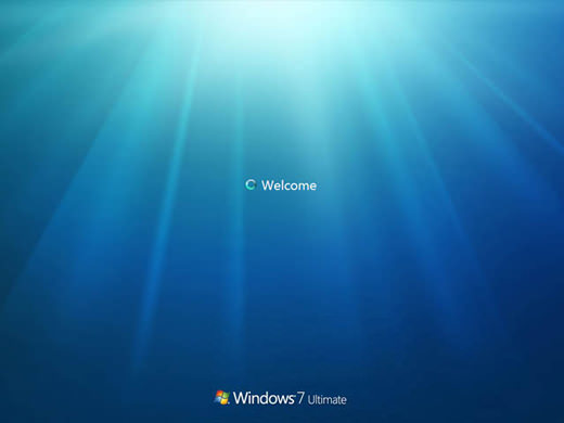

Marsh Posté le 20-09-2010 à 20:30:13
Bonsoir...
Désolé de mon ton morose, mais s'il vous plait lisez parce que je désespère
Je me suis monté un PC et je l'ai assemblé chez Surcouf. Config:
Boitier Cooler Master CM Storm: en gros, bien aéré et spacieux
CM: http://www.pcinpact.com/actu/news/ [...] photos.htm
Proco: AMD Phenom II x4 945
CG: Ati Radeon HD 4850
DD: http://www.pcworld.fr/2010/02/12/m [...] -s/474151/
4Go de DDR3 1333Mhz Corsair
Alim 550 W Corsair
Mon vieux lecteur CD/DVD inclus avec mon ancien Dell
J'ai rajouté un ventirad à la place de la merde d'AMD: http://www.zalman.co.kr/eng/produc [...] sp?idx=164
Alors, j'ai installé Windows 7 64 bits sans problème (version neuve, légale, etc. je précise).
Ça a bien marché jusque là mais là commence l'horreur!
L'ordi redémarre pour finaliser l'installation de Windows 7 et depuis: JAMAIS l'ordi ne dépasse l'écran "Démarrage de Windows". Il redémarre constamment. Voici un screen qui correspond à mon blem: http://www.linformatique.org/wp-co [...] -seven.jpg
En gros, le drapeau Windows n'a pas encore apparu, qu'il redémarre.
Pire encore, j'ai essayé de le booter à nouveau avec le CD de 7, ça a marché UNE fois.
Le reste du temps, écran bleu, redémarrage, etc. Jamais un truc constant.
Alors quand ça a marché, ben j'ai fait réparation système. Chose étrange la partition de Windows à réparer prenait 970000mb, pas un peu trop?
La réparation a duré 20 secondes et n'a rien changé.
Bon, alors j'ai essayé de mettre le CD qui inclus les drivers de la CM. Ca m'a démarré XpressRecovery2 (utilitaire de sauvegarde système) qui m'a dit qu'il n'y avait pas assez d'espace pour effectuer une sauvegarde.... DD neuf de 1To
Alors, voilà où je vous demande de l'aide:
1) Est-ce que mon alim est suffisante pour une telle config? Je précise que j'avais un peu o/c la 4850 sur mon ancien ordi.
2) Normal, cette partition qui semble occupé tout mon DD?
3) Avez-vous un CD de diagnostic qui pourra identifier mon problème, en me donnant le lien d'un tuto aussi s'il vous plait
Franchement, aidez-moi, ça fait 2 jours que mon ordi ne boot pas, ça me rends fou
Merci mille fois!
