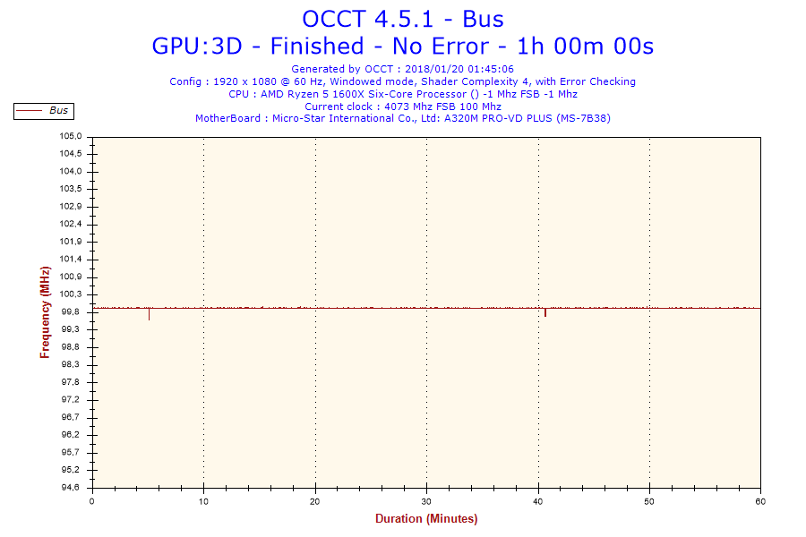

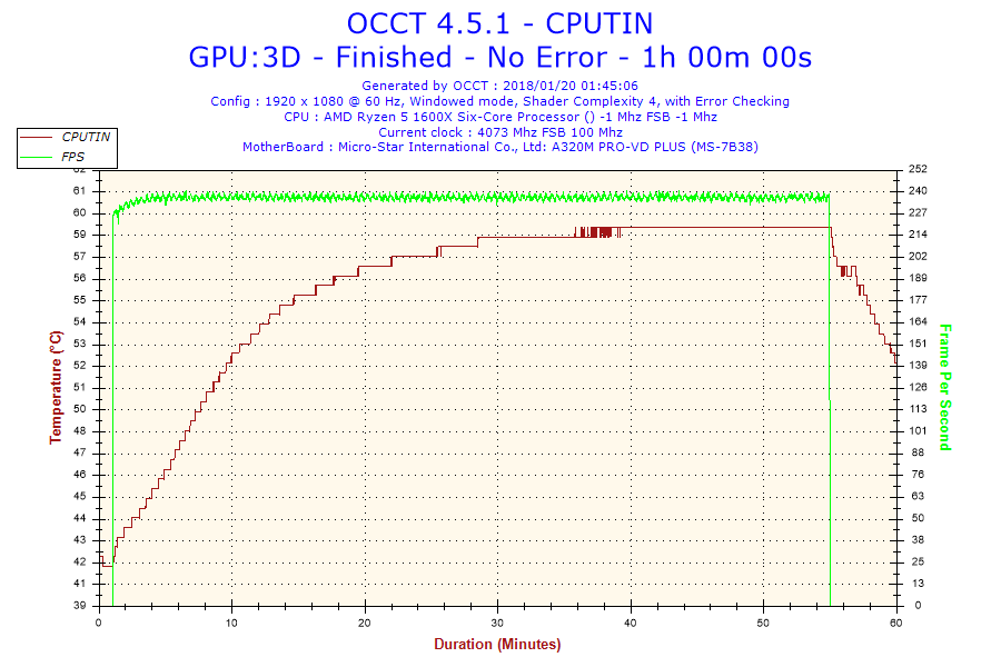

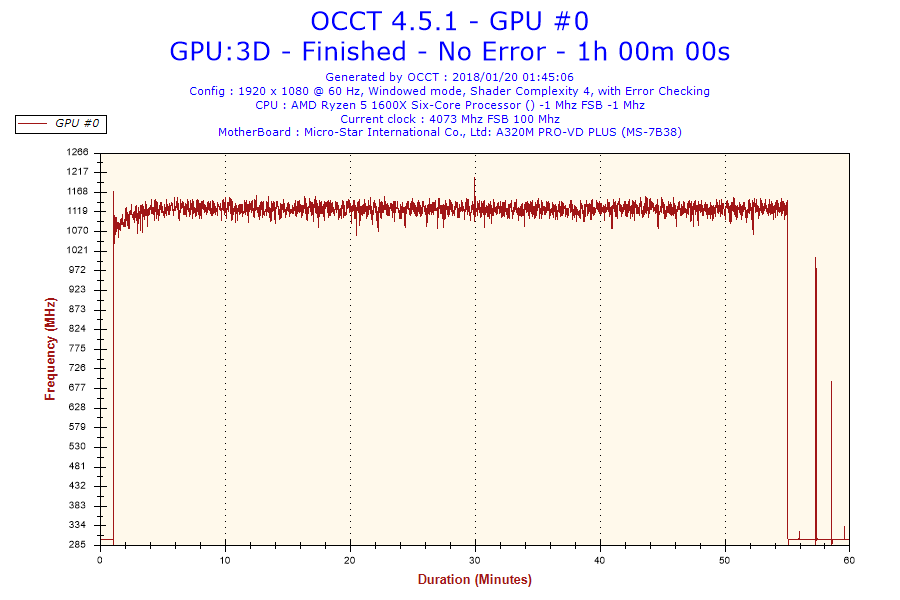

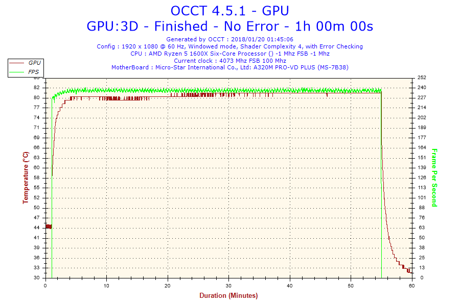

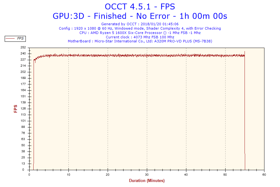

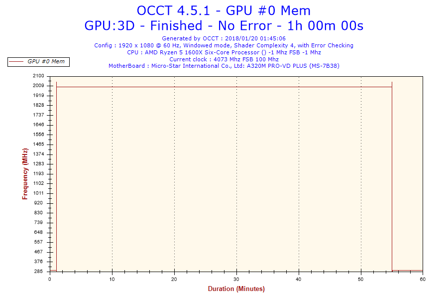

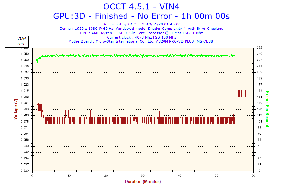

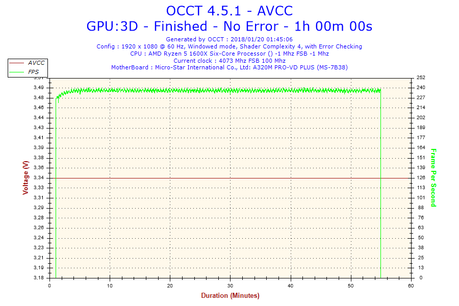

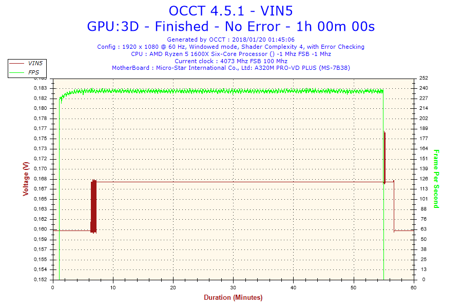

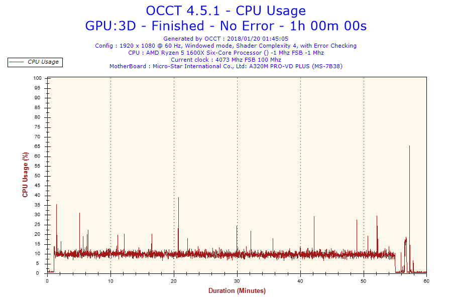

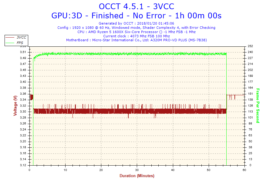

j'ai fait un test OCCT gpu3d de 1heure voici les résultats:
https://image.noelshack.com/fichier [...] -usage.png
https://image.noelshack.com/fichier [...] ps-fps.png
https://image.noelshack.com/fichier [...] cy-bus.png
https://image.noelshack.com/fichier [...] -cpu-0.png
https://image.noelshack.com/fichier [...] -0-mem.png
https://image.noelshack.com/fichier [...] -gpu-0.png
https://image.noelshack.com/fichier [...] cputin.png
https://image.noelshack.com/fichier [...] re-gpu.png
https://image.noelshack.com/fichier [...] e-3vcc.png
https://image.noelshack.com/fichier [...] e-avcc.png
https://image.noelshack.com/fichier [...] e-vin4.png
https://image.noelshack.com/fichier [...] e-vin5.png
Marsh Posté le 16-01-2018 à 17:11:34
J'ai actuellement un Ryzen 5 1600X avec 8go de ram, une rx 480 et une alimentation 600w.
Depuis peu j'ai des drops de fps qui ce solde par des minis freeze dans la plupart de mes jeux même les moins consommateurs et cela même avec une sync mis à 60. J'ai cru que cela était du à mon ancien cpu, un fx 8350 mais maintenant que j'ai le ryzen (nouvelle CM, ram et pâte thermique )du coup je ne comprend pas pourquoi c'est toujours présent, même si les drops sont devenue un plus rare et moin violent, des drops d'environ 5 à 10 fps d'un coup (d'ou les minis freeze) .
J'ai mes drivers à jour et je suis sous HDD, j'ai un viewsonic 75hz avec freesync qui est activé . J'ai mon alimentation en mode performant, je ne OC pas et je suis sous Windows 10, pas de logiciel msi installé et HDD formaté puis windows réinstallé au préalable .
Des idées? Merci
