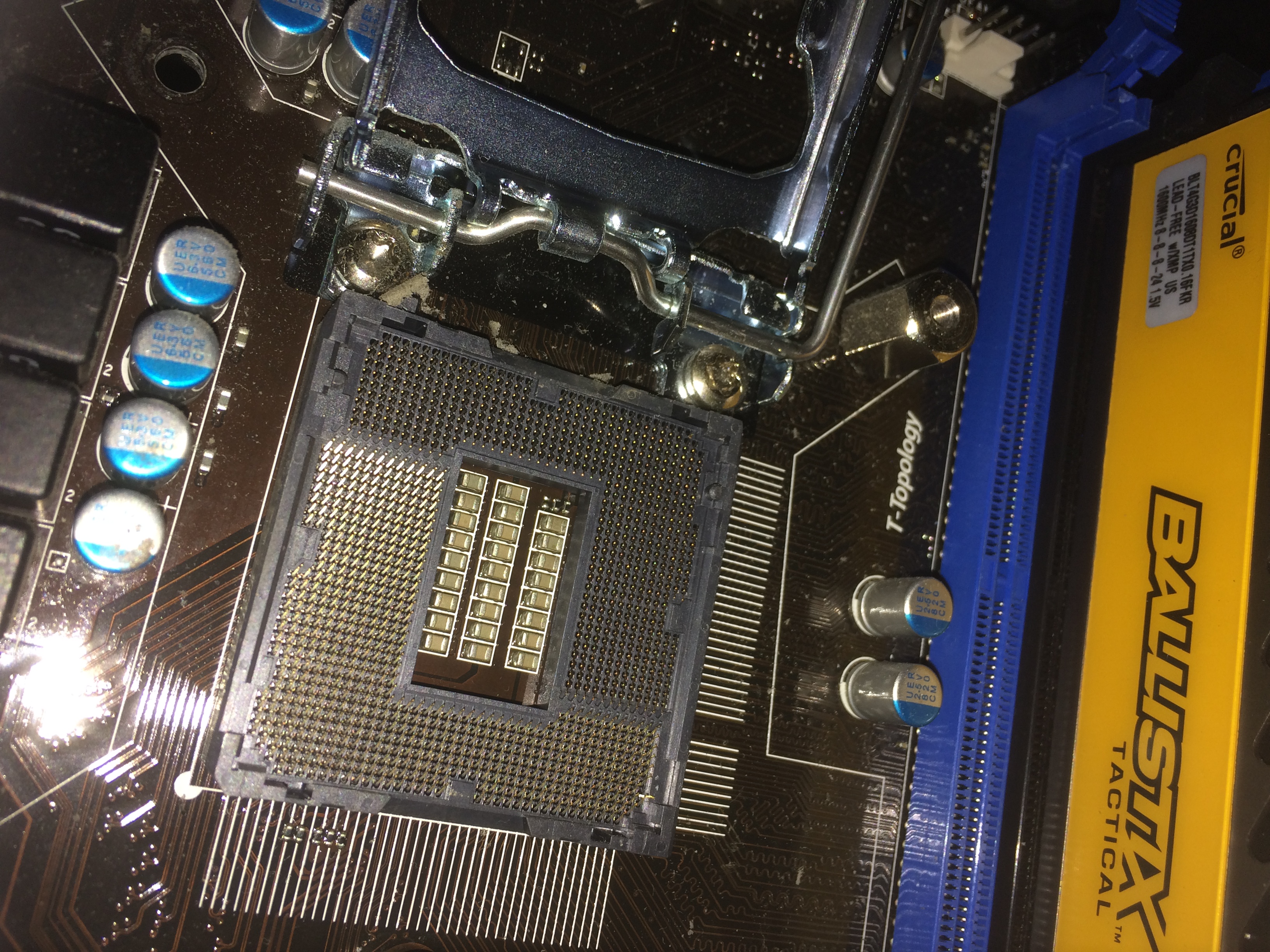

http://www.pixenli.com/images/1448 [...] 996500.jpg
Une image prise hier soir ou j'avait déjà le probleme

C'est possible que j'ai tordu un pin en rouvrant tout à l'heure aussi... T-T
Marsh Posté le 28-11-2015 à 11:54:08
Les pins tordus, j'ai vraiment du mal même "en vrai visuel" = lampe, loupe, et "perso" me semblent être raisonnable.
Sur photo, pas facile, ou alors de qualité extrême (les tiennes sont très correctes, mais là, il faut des yeux de moine Shaolin surentraîné) :D

Pour moi le pb vient du ou des contacts en haut à droite de la photo. Maintenant il va falloir la jouer fine. Avec une précelle  (ou pince à écharde) et beaucoup de précautions il faut redresser et donner une forme très approchante de la forme originelle au(x) contact(s) tordu(s) sans le(s) casser.

je confirme les propos de gdym, tu as bien 1 pin tordu et il va falloir le remettre en place.
equipe toi de : loupe,pince,aiguille tournevis,éclairage et fait de la place autour du socket pour travailler dans de bonnes conditions

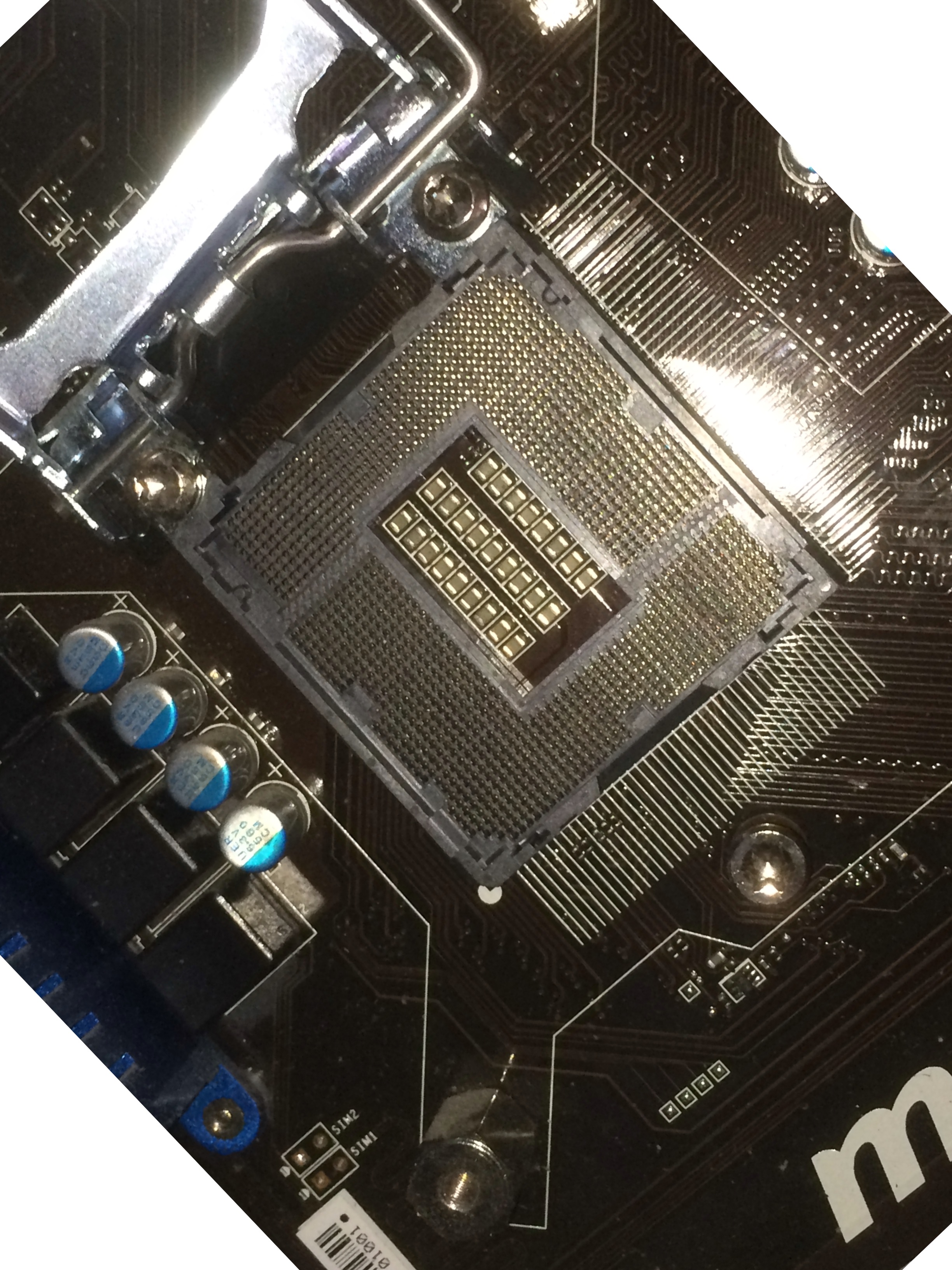

http://www.pixenli.com/images/1448 [...] 891800.jpg
Apres mes quelques heures de remontage de pins.

Ta photo ne permets pas (à coup sur) de déterminer si tes pins sont tordus, désolé mais il va te falloir maintenant reposer avec le plus grand soin possible ton proco dans son logement en plantant un cierge juste avant...
Courage  :hello:
Edit : tu pose simplement le proco dans sans logement et vois s'il est bien "à plat" et tu ne force surtout pas la fermeture si tu sens que cela coince :/

on voit bien les pins tordu sur la photo, il faut redresser les pins et soit ça remarche soit on sait que ça ne vient pas de là ;) redresses avec une pince à épiler en redressant doucement les pins et en plusieurs fois ;)
