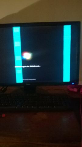

Salut à tous il y a quelques mois j'étais en jeu et mon pc s'est subitement mis à m'afficher des petits carrés et donc obligé de le redémarrer. Quand je l'ai redémarré j'ai eu un bug d'affichage (screen en dessous) mais après avoir débranché et rebranché la carte elle a refonctionné totalement normalement sans aucun problème pendant 2/3 mois. Mais il y a quelques jours rebelote les petits carrés etc.. mais même après avoir tout nettoyé tout remonté j'ai toujours ce problème d'affichage :
http://www.pixenli.com/images/1451/1451891779024181800.jpg
Puis après cet affichage du démarrage windows écran noir obligé de couper le pc. Ma carte graphique vient de rentre Lââm ? Tout fonctionne parfaitement avec une 5770 que j'avais sous la main.

ca me rapelle un pc portable que j'avais xD Oui elle a cramé la

Quand j'ai ouvert le sujet, je me suis dit : et je parie que c'est une sapphire ! Bingo .

J'avais jamais eu trop à me plaindre pourtant elle a toujours bien fonctionné c'est arrivé sans vraiment de raison apparente. Il y avait un défaut avec ces cartes ?

AMHA problème de mémoire GPU.
Il faudrait essayer avec une fréquence plus faible, avec en prime un BIOS custom, et c'est pas sûr que ça fasse de miracle. :sleep:

Si tu veux faire évoluer ta config attends le milieu d'année , nouvelle génération de GPU et ça devrait envoyer du pâté. Sinon pour ta carte essaye de baisser un peu la fréquence de la VRAM avec Afterburner
Marsh Posté le 04-01-2016 à 18:49:56
Le truc c'est que windows ne boot pas, quand tu vois mon screen au moment ou t'as la page windows qui doit s'afficher ça me met écran noir.

Les mêmes symptômes que une de mes 7870 défectueuse, qui est parti au SAV :ange:
