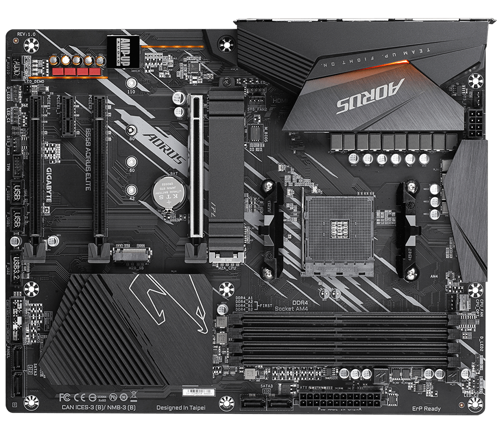

J'ai un gros soucis, ma carte mère ne démarre pas, je n'ai donc pas accès au BIOS. Je viens de monter mon PC, tous les composants sont neufs. Quand je mets sous tension et que j'essaye de démarrer l'ordi, les ventilos tournent tous, les leds (boitier, ventilateurs, carte graphique, ram) s'éclairent mais je n'ai pas d'affichage sur mon écran. Mes périphériques USB branchés sur la carte mère comme la souris et le clavier ne s’éclairent pas, contrairement à la petite led sur ma clé usb. J'ai essayé toutes les configs possibles avec la ram.
Tous les branchements me semblent bons. J'ai tout démonté puis remonté pas à pas, mais même constat. Je branche bien mon hdmi sur la carte graphique. J'ai testé sur un deuxième écran et avec un autre câble mais ça ne vient pas de là.
Voici ma configuration :
AMD Ryzen 7 3700X
Aorus B550 Elite V1.0
Gigabyte RTX 3070 Eagle 8G
Aorus 2x8Go RAM DDR4 3200MHz
Aorus Gen4 SSD 1To
Gigabyte Alim 750W 80+ Gold
Auriez-vous une solution ? Une idée peut être ?
Merci d'avance pour votre aide !

Le flash est au niveau de la connectique de la carte mère. Ça arrive lorsque je met sous tension avec le bouton on/off de l'alim.
Sur la carte mère ? Pas normal du tout ça... À quel endroit exactement ?

il est où exactement ton flash sur la cm ?
c'est pas normal je répète ...
C'est à dire ?
A quel endroit ?
https://static.gigabyte.com/StaticFile/Image/Global/85e98a510ad69235456896fc5c23a806/Product/25232/png/1000
Rien pour le moment

pour la énième fois, il faudrait savoir où se trouve son fameux flash
