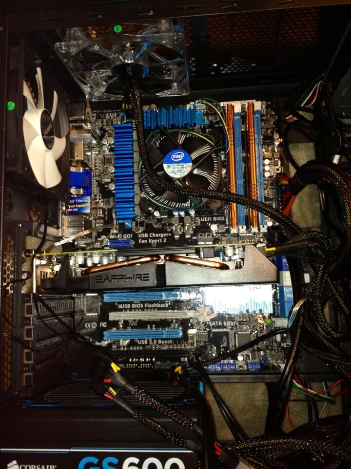

J'ai commandé les pièces suivantes afin de monter mon PC moi même :
- Proc : http://www.materiel.net/processeur [...] 76134.html
- CM : http://www.materiel.net/carte-mere [...] 78286.html
- RAM : http://www.materiel.net/barrette-m [...] 75933.html
- CG : http://www.materiel.net/carte-grap [...] 86273.html
- SSD : http://www.materiel.net/disque-ssd [...] 77759.html
- HDD : http://www.materiel.net/disque-dur [...] 82003.html
- Lecteur DVD : http://www.materiel.net/lecteur-op [...] =drrispoli
- Boitier : http://www.materiel.net/boitier-pc [...] 77234.html
- Alim : http://www.materiel.net/alimentati [...] =drrispoli
Alors après avoir tout assemblé j'ai un problème, dés que j'appuie sur le "I" de mon alimentation afin de mettre le PC sous tension, un sifflement retenti et une odeur de chaud aussi et il m'est impossible de le démarrer, j'aime pas trop cela, j'ai tout essayé, de le faire fonctionner avec une RAM, changer l'emplacement des RAM, sans la CG etc etc et je pense que cela vient vraiment de l'alimentation mais je m'y connais pas assez pour en être sur. J'ai également bien vérifier la pate thermique de mon CPU qui était bien présente avec le ventirad.
Sous le bouton On/Off de l'alimentation il y a également un bouton qui permet de faire de la lumière bleu quand on l'enfonce et cela ne marche même pas. Cependant le PC à déjà fonctionné une fois puis en le débranchant et rebranchant il refait l'espèce de sifflement, je n'arrive vraiment pas à trouver d'où vient le problème....
Si quelqu'un sait m'aider cela serait génial !
Voici un aperçu du montage :
https://pbs.twimg.com/media/BFo14eFCQAA5CjI.jpg:large
Merci d'avance
Marsh Posté le 18-03-2013 à 13:08:14
Marsh Posté le 18-03-2013 à 13:14:09

sa va etre difficile a diagnostiquer :/ tu dis que sa sent le chaud essaye de voir de quelle endroit sa sent le chaud? odeur de condensateur?
heu juste comme sa ton ventilo du proco tourne? sur la foto on dirait que le cable d'alimentation du ventilo est un peu tendu sa l'empeche pas de tourner?
Message édité par sherkeunan le 18-03-2013 à 13:21:41
Marsh Posté le 18-03-2013 à 13:23:27
Je ne sais pas si c'est une odeur de condensateur.
Non il tourne pas, rien tourne, le PC s'allume même pas je peux rien faire pendant l'espèce de sifflement/grésillement mais la LED de la CM est allumée.

As-tu monter les entretoises entre la carte mère et le chassis ?
http://hfr-rehost.net/www.aideonline.com/images/articles/montage/entretoises-inst.jpg
Si ce n'est pas le cas, tu pourrais avoir de sérieux problèmes sur ta carte mère !
C'est quand on a raison qu'il est difficile de prouver qu'on n'a pas tort (Pierre Dac)
Marsh Posté le 19-03-2013 à 15:17:21
Hello oui je les ai bien monté, il y en avait déjà a la base et j'ai rajouté ceux qu'ils manquaient...
