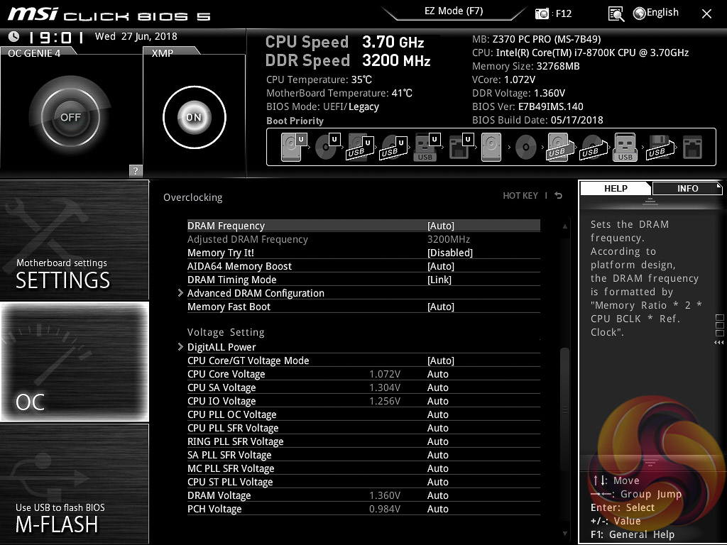

La ram a 3000 ça dépasse les préconisations de base (2666), le profil XMP ne veut pas dire que le Vccio /Vccsa sera adapté, ça peut même en balancer de trop en Auto
A minima quand tu as chargé ton profil XMP, redémarré et rentré a nouveau dans ton BIOS, peux-tu nous dire quel tensions tu vois a coté de Auto pour CPU IO Voltage et CPU SA Voltage :
Quand je vois la capture issue d'une revue sur kitguru.net, je suis pas sur qu'autant de volts soit nécessaire... et vu que c'est en Auto, a chaque démarrage, la valeur serra t-elle la même ?
Mettre plus de volts a la ram alors qu'elle est certifié par le constructeur pour ces specs, si on veut aller au dela des 3000 pourquoi pas mais la j'ai comme un doute.
