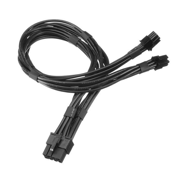

J'ai fouillé un peu dans la be de ma RX5700XT dans le but de trouver une notice ou autre, mais rien de bien folichon concernant le branchement.
Par contre avec la carte il y a deux doubleurs PCIe de fournis.  D'un côté de chaque doubleur il y a un PCIe 8pins à brancher sur la carte graphique et de l'autre deux connecteur 6pin à brancher sur les connecteurs 6 pins de la carte graphique.
Un truc comme ça: https://www.cdiscount.com/pdt2/8/5/7/1/700x700/tem6472063374857/rw/16awg-double-mini-6-pin-vers-8-pin-pci-e-cable-d.jpg
En extrapolant, avec ces doubleur 2x6pin vers 1 seul 8 pins je me retrouve avec 24 broches pour alimenter la carte graphique au lieu et place de 16pins au total.
Je me demande donc si XFX à mis ces adaptateurs pour permettre à ceux qui n'ont que des alimentations avec des 6pins d'alimenter correctement quand même la carte, ou si justement il faut obligatoirement utiliser ces adaptateurs pour être sur d'avoir la puissance nécessaire sur la carte ?
Je ne sais quoi en penser, mais quitte à utiliser mes deux nappes pcie, autant utiliser ces adaptateurs non ? la puissance sera mieux répartie il me semble ???
