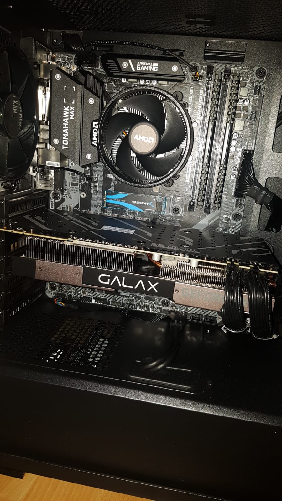

Mettre en performance, je ne pense pas que ca ait un impact sur ton souci
Par contre ca va faire turbiner artificiellement le cpu, pour maintenir une charge. Tu peux rester en équilibré
Peut-etre un ptit souci de la cm pour booter à froid avec la ram a 3200 si tu as loadé les profils xmp de la ram.
Essaye de les désactiver, juste pour voir avec la ram a une frequence moindre (2400 ou 2666, je sais pas ce qu'il va mettre par defaut) si ca passe plus facilement du 1er coup
Je vois aussi qu'il y a qqs maj du bios a propos du boot et de la compatibilité mémoire, etc.
https://fr.msi.com/Motherboard/supp [...] MAHAWK-MAX
pas dit que ca corrige ton pépin, mais a tester si rien n'y fait.

Qu'entends tu par loader les profils xmp de la ram ? (j'ai rien touché de spécial, juste j'ai installé windows, les drivers et steam en gros)
Je vais baisser la fréquence via le bios pour voir.. (si c'est pareil que ce que tu proposes ?)
Je zieuterai ensuite pour la maj du bios.
Autrement, j'ai fait un autre essai aujourd'hui avec mon ancienne CG, je peux éteindre le PC et le rallumer sans aucun problème d'affichage.
edit : "A-XMP" est sur off ou disabled dans le bios
J'ai mis manuellement la RAM a 2400 via le bios, ça ne règle pas le soucis.
Redémarrer l'ordinateur (via "redemarrer" de windows) ne pose pas de soucis d'affichage.
edit 2 : ta dernière solution était la bonne, suite à la mise à jour du bios je ne rencontre plus le problème apparemment. Un grand merci !

![https://www.zupimages.net/up/20/13/pcnc.jpeg https://www.zupimages.net/up/20/13/pcnc.jpeg](https://www.zupimages.net/up/20/13/pcnc.jpeg)
J'ai monté un PC il y a quelques jours, et j'ai remarqué tout d'abord que lorsqu'il se mettait en veille, impossible d'en sortir. Je me suis renseigné, j'ai vu qu'il fallait modifier certains paramètres USB dans le gestionnaire de périphérique pour éviter le soucis. J'ai changé ces paramètres, enlevé toutes les veilles (j'ai mis une préférence d'alimentation en performance au lieu de normal).
Le second problème que j'ai remarqué également, c'est que lorsque j'éteints le PC après utilisation et que je le rallume, ça va afficher le premier écran de boot (avec les infos CG) mais ensuite je n'arrive pas sur Windows 10. Obligé d'éteindre au bouton l'ordinateur, de le rallumer pour afficher quelque chose à l'écran et accéder à windows.
Lorsque j'ai quelque chose à l'écran, aucun problème, je peux jouer pendant des heures sans soucis sur des jeux gourmands en full.
J'ai regardé les leds sur la CM, rien ne s'allume lorsque le problème se manifeste. J'ai tenté les différentes entrées HDMI de mon écran, ça ne change rien. J'ai également essayé de changer le câble HDMI en le connectant sur l'une puis l'autre entrée HDMI de mon écran, toujours rien à l'écran. J'ai tenté un Clear CMOS en enlevant la pile, appuyant 30sec sur le bouton d'allumage boitier (alim coupée), puis j'ai remis la pile, puis rebranché l'alim avant d'allumer au boitier.
Note pour le montage : j'ai tiré un câble PCI-e par connexion alimentation pour la carte graphique (j'ai donc deux câbles qui vont de l'alim à la CG, je n'ai pas utilisé le pontage d'un seul câble pour raccorder les deux connexions)
Voici ma config (je ne l'ai pas encore OC):
CPU : AMD 3600 Ryzen 5 (ventirad stock)
CM : MSI B450 Tomahawk Max
GPU : KFA2 GeForce RTX 2070 SUPER (1-Click OC)
RAM : Corsair CMK16GX4M2B3200C16 Vengeance LPX 16 GB (2 x 8 GB) DDR4 3200 MHz CL16
SSD : Sabrent 1to NVMe PCie M.2 2280
Alim : Seasonic ATX 650W modulaire 80+ gold FOCUS GX650
Boitier : Coolermaster MB520 RGB
Périphériques : souris et clavier sans fil logitech avec dongle BT logitech, écran LG 34" LED 34UM59
OS : Windows 10
Driver CG : dernier en date du 23/03 (mais j'avais déjà le soucis avec les précédents drivers)
Voilà si vous avez une idée d'où provient mon soucis, je suis preneur.
Merci d'avance
