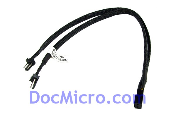

étant actuellement en train de monter mon ordinateur, je viens de me rendre compte que la carte mère n'avait qu'un port pour ventilateur (et un deuxieme pour le ventirad).
Or, j'ai 2 ventilos Corsair 120mm 12 V (3 pins) à brancher, je voudrais donc savoir s'il vaut mieux:
- Prendre un adaptateur de ce type (http://www.docmicro.com/images/pie [...] neNoir.jpg) pour brancher les 2 ventilos sur la même prise sur la CM
OU
- Prendre un adaptateur de ce type (http://cdn.overclock.net/0/0e/0e4429c0_3-4-pin.jpeg) pour brancher un des deux ventilateurs direct sur l'alim.
A noter que je me moque de savoir le nombre de RPM de mes ventilos, quelle est la meilleure solution ? (Ça ne perturbera pas la CM d'avoir 2 ventilos sur la même prise? Comment ça se passe pour le comptage des RPM si les deux sont sur la même?).

Une CM sans deux branchements ventilos, c'est rare.
Les deux soluces fonctionnent ( dédoubleur ou molex).
 Et pour les 5 ventilos, j'ai un rhéobus 3 sorties sur le boitier ( R4) + un rhéobus Scythe 4 sorties.
Marsh Posté le 11-09-2013 à 18:36:51
Sur le manuel de ta mobo tu as la puissance max que peut fournir ta prise, généralement tu peux y brancher 3 ventilos sans soucis
Pour les doubleurs de prise c'est simple, il n'y a qu'un seul retour vitesse qui est branché

C'est une Gigabyte GA-H61MA-D3V et sur le manuel il est indiqué 12V, donc si je branche 2 ventilos sur le même port avec un dédoubleur chaque ventilo va avoir 6V ?
Marsh Posté le 11-09-2013 à 19:43:32
non
« Quand j'étais jeune, j'étais très con. Je suis resté très jeune. »Jean-Claude Van Damme
Marsh Posté le 11-09-2013 à 20:17:58
 :pt1cable: , c'est à dire  :) ?
Marsh Posté le 11-09-2013 à 20:20:57
C'est quoi que tu comprend pas dans "non" ?
Un doubleur branche les ventilos en //, pas en série....

Après moultes recherches, j'ai pas voulu prendre le risque de griller ma CM en dépassant l'ampérage autorisé (chaque ventilo fait quand meme 0.38A) et j'ai préféré opter pour un adaptateur molex direct sur l'alim, je verrais ensuite en fonction du voltage (l'adaptateur a des sorties 5V et 12V) pour régler les RPM meme si apparemment la pression négative n'est pas dangereuse, au contraire. A lire sur les flux d'air et les tailles de ventilos pour les prochains qui tomberont sur ce thread: http://www.tomshardware.com/review [...] 058-5.html
