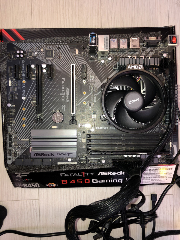

Marsh Posté le 17-05-2020 à 17:28:51
fait une photo et poste la avec imgbb ou postimage dans le doute.
Marsh Posté le 17-05-2020 à 17:50:43
| kiloutyg a écrit : fait une photo et poste la avec imgbb ou postimage dans le doute. |
Je sais pas si tu vas réussir à bien voire. Donc comme tu peux voir sur ma carte mère j'ai juste une barrette, le ventilo du processeur et l'alimentation
https://i.postimg.cc/yxWp2nqJ/IMG-9486.jpg
Marsh Posté le 17-05-2020 à 18:09:01
Il n'y a pas le cpu sur la photo? Tu as testé tout les slot DIMM?
Tu as vérifié si aucune des pins du CPU etait plié?
A ce stade si tu n'as pas d'autre matos pour cross test ça va etre compliqué.
C'est du matos neuf?
A coté du 24pin et de la barrete on dirait que les coil(les truc cubique) sont dans un sens chelou c'est un effet d'optique ou ils sont comme ça sur ta board?
Marsh Posté le 17-05-2020 à 18:16:09
| kiloutyg a écrit : Il n'y a pas le cpu sur la photo? Tu as testé tout les slot DIMM? |
Si le CPU est branché sur la photo. Aucun pins est plié. Yes c'est compliqué comme j'ai rien pour comparé. Yes tout neuf, reçu vendredi.
En ce qui concerne les coils, ils sont fixés très bizarrement. C'était comme ça quand j'ai reçu le produit.

Marsh Posté le 17-05-2020 à 18:29:49
Essaye sans ram(avec le CPU) pour voir si au moins le ventilo se met a tourné.
Marsh Posté le 17-05-2020 à 18:30:18
Selon le manuel avec une seule barette de ram essayer dans le slot A2. sur la photo elle est dans B2.
Faire un clear CMOS au cas ou...
Marsh Posté le 17-05-2020 à 18:31:35
| syl1979 a écrit : Selon le manuel avec une seule barette de ram essayer dans le slot A2. sur la photo elle est dans B2. |
Ouaip, meme sans la pile du tout.
Les pin de clrcmos ne sont pas jumpe .

J'ai essayé sans la RAM et le ventilo ne tourne pas. Je dois avoir un problème sur la carte mère. J'essaye tj de comprendre si les leds rouges ont une signification
Marsh Posté le 17-05-2020 à 21:55:30
J'ai essayé en plaçant la ram en A2 mais rien ne change ![]()
Marsh Posté le 17-05-2020 à 23:00:51
