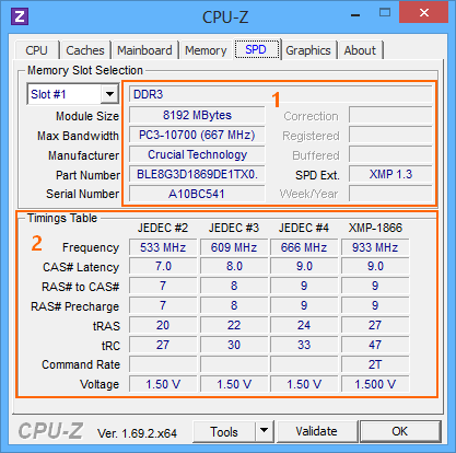

le profile DOCP/XMP marche bien ?
oui tu peux, sauf que tu as des chance que reactiver le XMP/3600mhz CL20 ne marche pas sans retoucher manuelement, si dans le bios apres installation tu vois le profile 3600 cl 18 tu as quasi aucune chance que l'active fonctionne, en tout cas
donc de preference ecrit quelque pars le/les timing ecrit dans CPU-Z/CPUid onglet SPD exemple: 20-22-22-46 3600mhz

cpuz: http://www.it-connect.fr/wp-conten [...] /cpuz6.png , il faut prendre les chiffre a droite (sous XMP), sinon prend ceux de l'onglet memory
