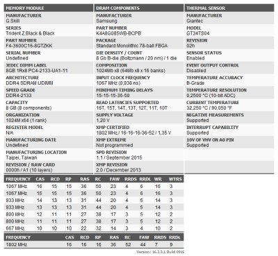

Pas moyen de faire tourner la ram à la fréquence prévue... Voir ma config en signature. :fou:
Avec une seule barrette c'est pas mieux qu'avec les quatre.
Là je suis en 2933MHZ CAS 16... avec les réglages plus ou moins par défaut, au lieu de 3600 CAS 16.
J'ai essayé en mettant les réglages sur XMP, ça coince, même en réduisant la fréquence de la RAM.
J'ai essayé avec les timings donnés par DRAM Calculator for Ryzen, à 3600, pas mieux... et en gardant ces timings, ça ne passe jamais quelque soit la fréquence choisie... là je ne sais plus sur quoi agir, il y a tellement de paramètres...  :pt1cable:
SPD :
https://files.fm/thumb.php?i=de372e95
Vous avez une idée de l'origine du problème ?

Sur du x470, 4 barrettes de 8go a 3600 y a des chances que ca passe pas en effet.
C'est le max en freq supportee.
Augmenter la tension sur le controleur memoire ds le bios, sans garantie. (Aucune idee de coment ca s'appelle ds le bios par contre)

B550 ou x570 ca passerait probablement plus facilement, ms de là à changer de carte mere juste pour ca, ca me semble un peu exagéré
Commence par augmenter la tension sur le controleur memoire
