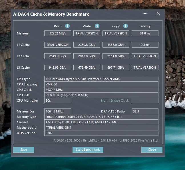

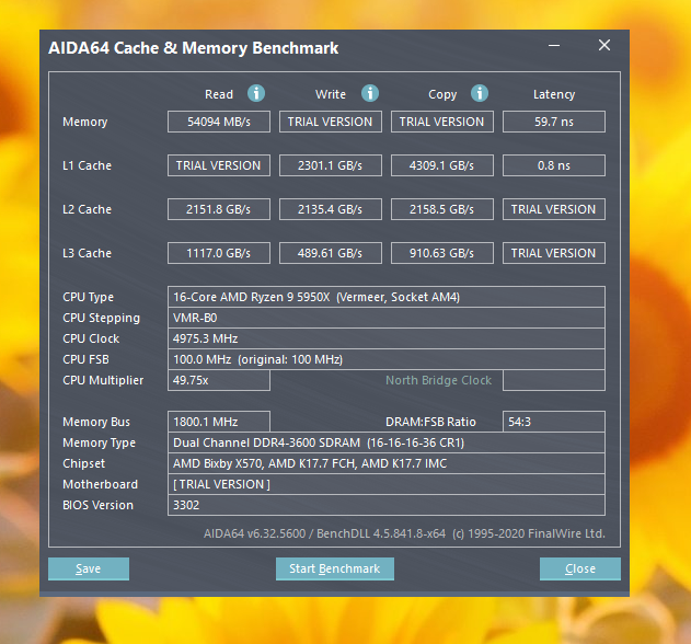

Bonjour à tous!
Je rebondi sur nos échanges pour faire un petit retour.
J'ai été têtu ^^ Et j'ai finalement opté pour mon choix de départ, à savoir la DDR4 4400 CL16 en 2x8gb non certifiée AMD (Trident Z RGB).
Et bien mes craintes sont levées, je boot sans problèmes et tout fonctionne niquel comme le laissait entendre le test d'overclocking.com :
https://overclocking.com/test-16-gb [...] -mhz-cl16/
Mes latences avant réglage de l'Infinity Fabric et de la ram :
https://i.postimg.cc/W47jqMVY/Test-2-latences-m-moires-AIDA-64.png
Mes latences après :
https://i.postimg.cc/LX0cjDbD/R-sultat-Aida64-Extreme-Ram-3600mhz-et-CL16-pour-1-35-de-voltage-FCLK-1800mhz.png
Donc c'est bon je suis dans la norme!
Je vais pouvoir par la suite tester gentiment l'infinity fabric et en fonction des résultats, je partirai donc soit sur un second kit identique, soit sur 2x16gb en cohérence avec les capacités de mon cpu !
Message édité par Earendel le 18-03-2021 à 12:10:09
