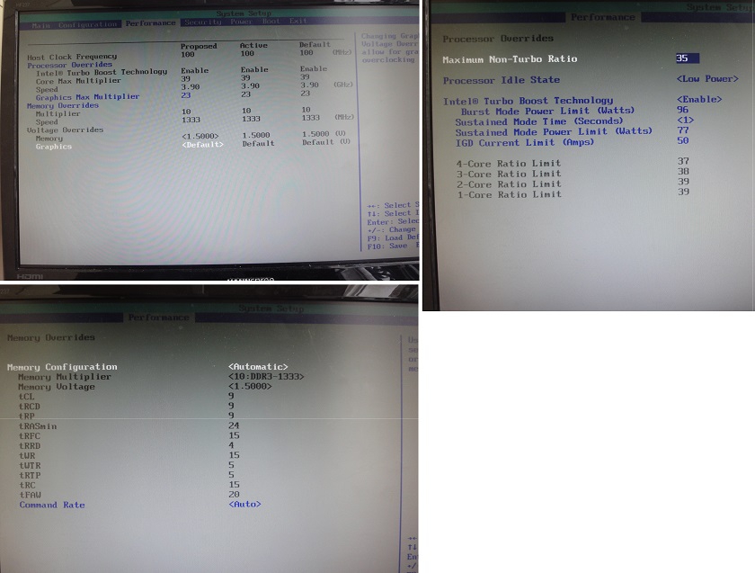

Est-ce que les options suivantes sont comparables ?
- acquisition d'une barrette supplémentaire de 8GB 1066 MHz
- rester en 8GB et tester si l'OC peut donner des résultats intéressants
Par où devrai-je commencer pour tester l'OC ?
Marsh Posté le 20-06-2020 à 10:58:31
Bonjour disabled 93,
| Citation : avec des timings plutôt très doux on va dire. |
Ce matin j'ai jeté un œil sur les réglages du BIOS, mais je ne vois pas trop où ce situent ces fameux timings
Marsh Posté le 20-06-2020 à 12:04:08
Bon je me réponds à moi-même ayant trouvé un article bref, traitant de l'OC des cartes DH67CF.
Si j'ai bien tt compris, c'est pas très brillant :
| Citation : Que ce soit par le biais des restrictions du BIOS ou des limitations du H67, Intel a verrouillé assez efficacement l'overclocking sur le DH67CF. |
J'arrive donc à la conclusion que ne pouvant toucher aux timings, je ne pourrais jamais exploiter les 16GB, quand bien même j'opterais pour une ram 8GB à 1066 MHz
La lecture de l'article mentionné plus haut m'a néanmoins permis de relever 2 points susceptibles de m’intéresser :
- l'overclock du GPU embarqué : Possibilité d'ajuster 1) Multiplicateur du noyau graphique, fixé à 37 par défaut 2) Tension du noyau graphique
[je suis ds ce cas de figure car mon boitier est minuscule et ne permet pas de d'embarquer une carte GPU]
- Possibilité de d'activer le Turbo Boost en permanence
Je termine donc ici le fil, en remerciant les 2 contributeurs. S'ils peuvent ds un ultime commentaire, me donner leur appréciation et l'intérêt sur les 2 points que je soulève, ce serait grandement apprécié.
Bon week end à tous
Marsh Posté le 20-06-2020 à 14:13:48
Chipset H67 tout est quasiment verrouillé.
A cette époque c'était les CM en chipset P67 ou tu pouvais bricoler le bios.
Comme aujourd'hui il faut du Z370/Z390/Z490 et en plus un CPU en version K ou KF.
