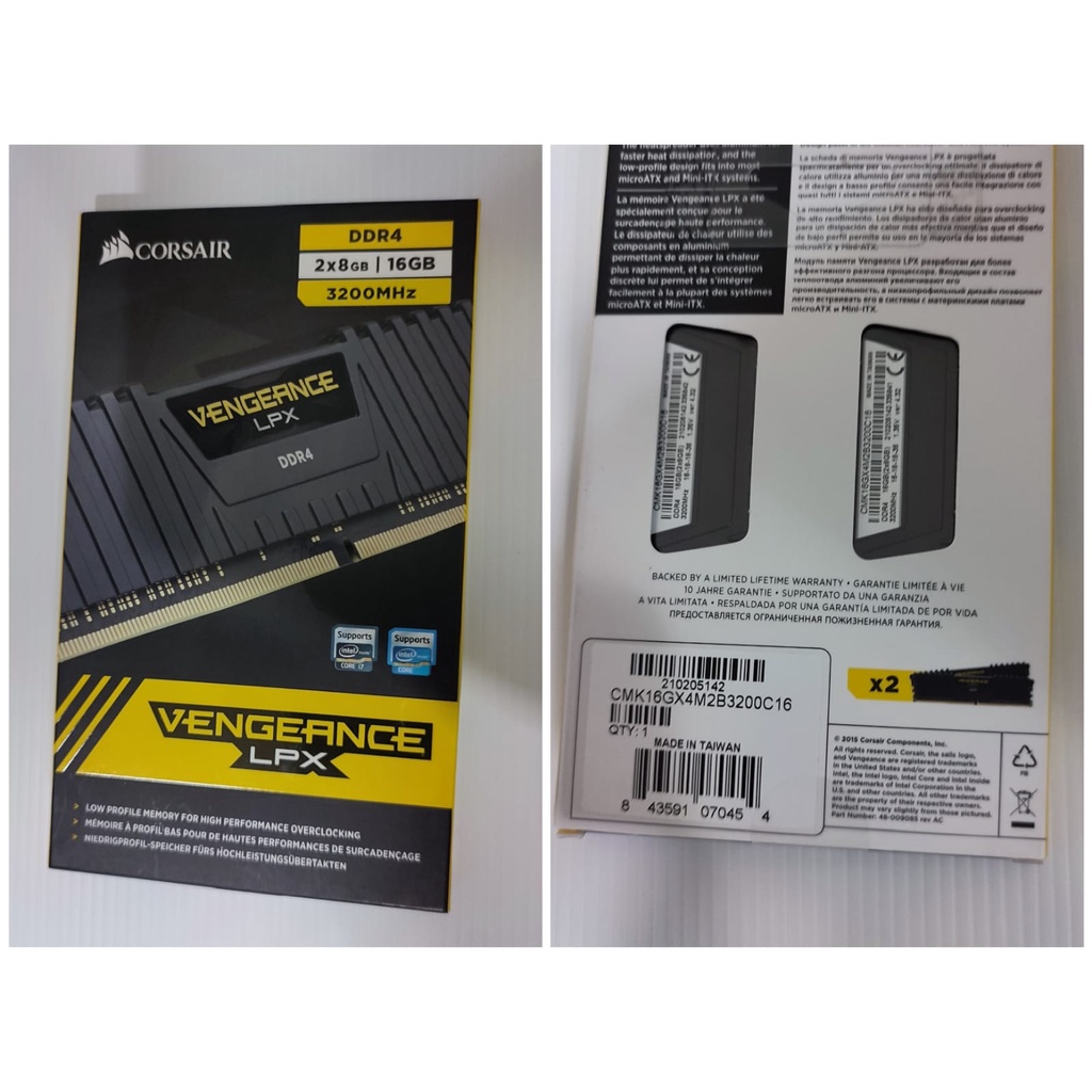

Concernant ta carte mère, elle semble bien compatible avec ta RAM mais comme tu ne précises pas la référence exacte, difficile d'être affirmatif. Je pars du principe qu'il s'agit de la "CMK16GX4M2B3200C16" mais je me trompe peut-être.
Dans tous les cas, la référence est notée au dos de la boite au dessus du code barre :
Exemple ici :
https://cf.shopee.co.id/file/d30238e0b9ba6770341c5c9b67315316
CMK16GX etc...
Ca serait bien aussi de trouver la version mais ça, je ne sais pas où c'est... Car ASUS précise bien (Ver4.24)
edit : je vois que tu as édité ton message avec la référence, merci. Elle devrait donc bien être compatible, il serait bien de trouver la version si c'est possible.
As-tu essayé de contacter Corsair pour avoir leur avis ? Asus ? Peut-être y a t'il une solution ?
