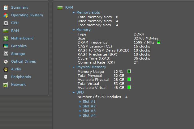

Merci par contre c'est des barrettes de 8Go que j'ai
Sinon c'est bon c'est passé, en fait j'ai juste placer les 4 barrettes mémoires tous direct l'un à coté de l'autre sans espace, c'est pas la meilleur façon de faire vaut mieux faire autrement même si c'est reconnu ?
Par contre fallait bien activer le XMP car au démarrage au menu on me dit d'aller au setup pour le faire, et une fois le xmp activé le pc démarrer avec les 32 go
Sinon comment ca se fait que j'ai que 1599,7 Mhz en fréquence ?? c'est normal ?
https://www.zupimages.net/up/22/29/vosh.png
Message édité par welsonfy le 23-07-2022 à 16:28:38
Marsh Posté le 23-07-2022 à 16:31:27
Logiquement si t'as tout mis du mm côté les uns a côté des autres, t'es en dual channel sur deux channels au lieu de quad channel sur un seul channel.
Si ca marche, te bile pas.
T'es a 3000 pcq t'as pas load le xmp.
Teste de le load, ms si ca passe pas, faudra trester avec les barrettes au bon endroit
Message édité par kabyll le 23-07-2022 à 16:31:48

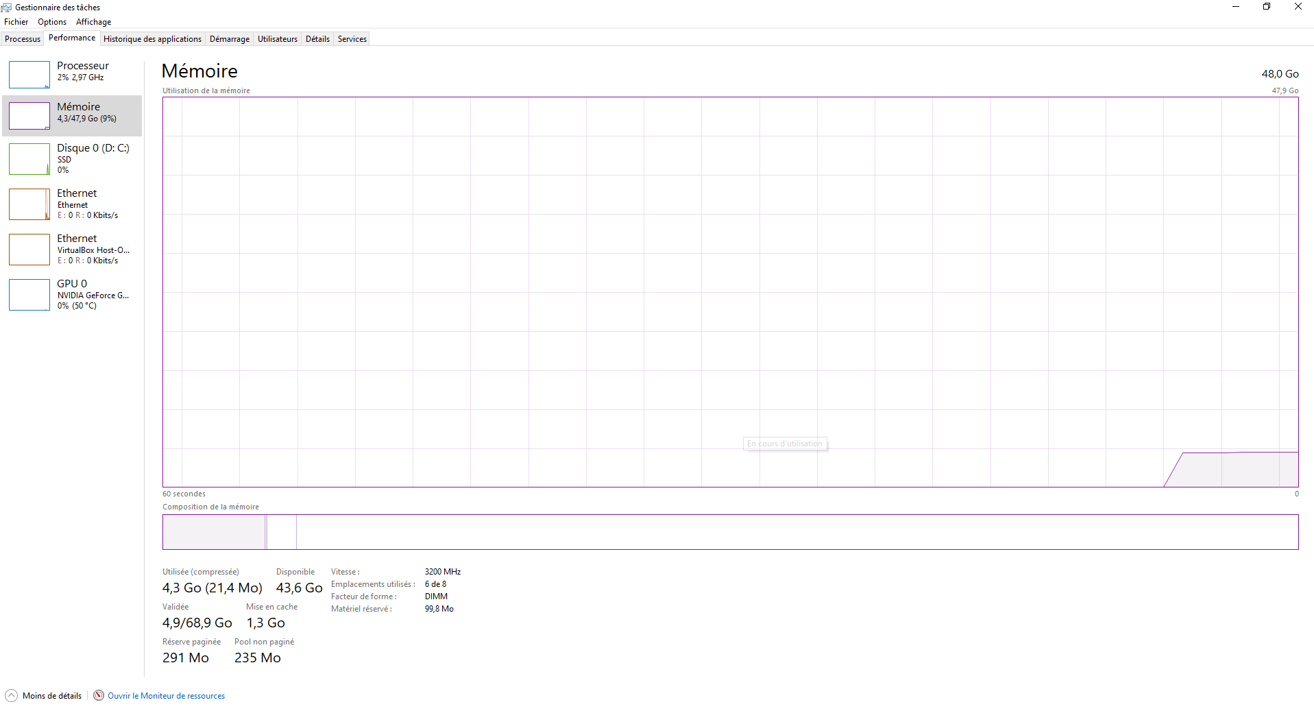

Je pense que tout est correct non? (j'ai rajouté les 16Go que j'avais déjà donc en tout 48 Go)
Il y'a écrit aussi 3200 Mhz en bas sur vitesse donc c'est bien 3200 qui sont pris en compte ?
https://www.zupimages.net/up/22/29/5480.png
Message édité par welsonfy le 23-07-2022 à 16:54:06
Marsh Posté le 23-07-2022 à 17:33:15
Oui tout est ok

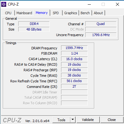

Marsh Posté le 24-07-2022 à 16:45:06
Merci kabyll
Cpuz m'affiche ceci :
https://www.zupimages.net/up/22/29/qzew.png
Marsh Posté le 24-07-2022 à 19:15:25
C'est bien a 3200 ;)
