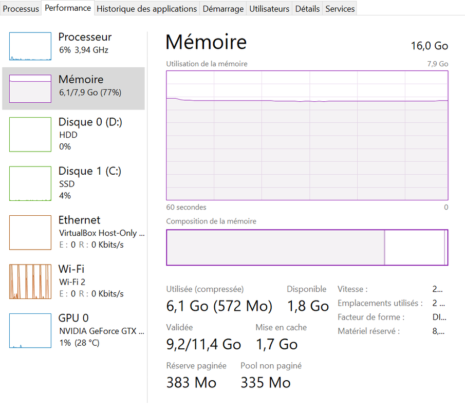

J'ai un petit soucis, mon PC est resté en hibernation depuis mars, je l'ai redemarré la semaine dernière et voila qu'il semblerait que j'ai qu'une barrette reconnue sur deux.
J'ai fait un test de la RAM via l'utilitaire Windows, il n'a trouvé aucune erreur...
https://i.postimg.cc/YS30T96c/ram.png
Une idée, des pistes a suivre pour diagnostiquer d'où pourrait provenir le soucis?

Mais sous Windows on voit qu'il indique 16Go en haut à droite de la copie d'écran du gestionnaire de tâches. Cela se pourrait que le bios non ?

Mais bon, le gestionnaire de taches et CPUZ voient les 16Go, donc le bios aussi a mon avis...
EDIT: rien vu de spécial de le bios, du coups j'ai retiré la barrette du slot N°2, démarrage impossible; mise en place de la barrette N°2 dans le slot N°1, ca boot; puis mise en place de la barrette N°1 dans le slot N°2 et voila le retour des 16Go de RAM...
