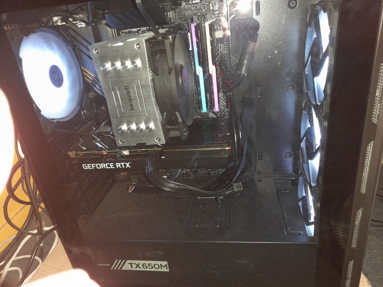

https://zupimages.net/up/22/25/avj9.jpg : Voilà ma tour, 3 ventilos avant, 1 arrière et un ventirad.
Aussi, j'ai pu vérifier mon ventirad ya une semaine, il avait juste un peu de poussière que j'ai enlevé aussitôt.
Bon je viens d'enlever le front panel de ma tour qui lui était assez poussiéreux, mais ça a pas l'air d'avoir changé grand chose aux températures...

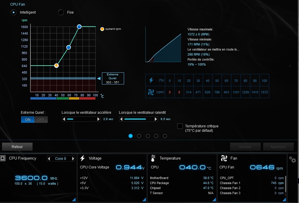

faut voir aussi comment tournent les ventilos,
ton ventilo cpu est bien declaré en PWM dans le bios?
gestion en auto? performance? silence? courbe custom?
Marsh Posté le 22-06-2022 à 21:16:08
Alors le ventilo CPU est déclaré en PWM dans le bios, pour ce qui est des courbes elles sont gérées par le logiciel AI Suite 3 où j'ai un profil custom. (Je suis obligé de passer par AI Suite 3 parce que j'ai beau faire toutes les manip', il m'est impossible de faire descendre les courbes de ventilos du front panel en dessous de 60% avec le BIOS et ça faisait trop de bruit.)
https://zupimages.net/up/22/25/7bd7.jpg : ma courbe du CPU fan sur AI suite 3

Au pire tu vire le panneau latéral pour écarter la piste de l'air flow.
Sinon repast ton CPU de manière uniforme avec une carte sur une épaisseur assez fine.
Message édité par kalix7 le 22-06-2022 à 21:26:45
