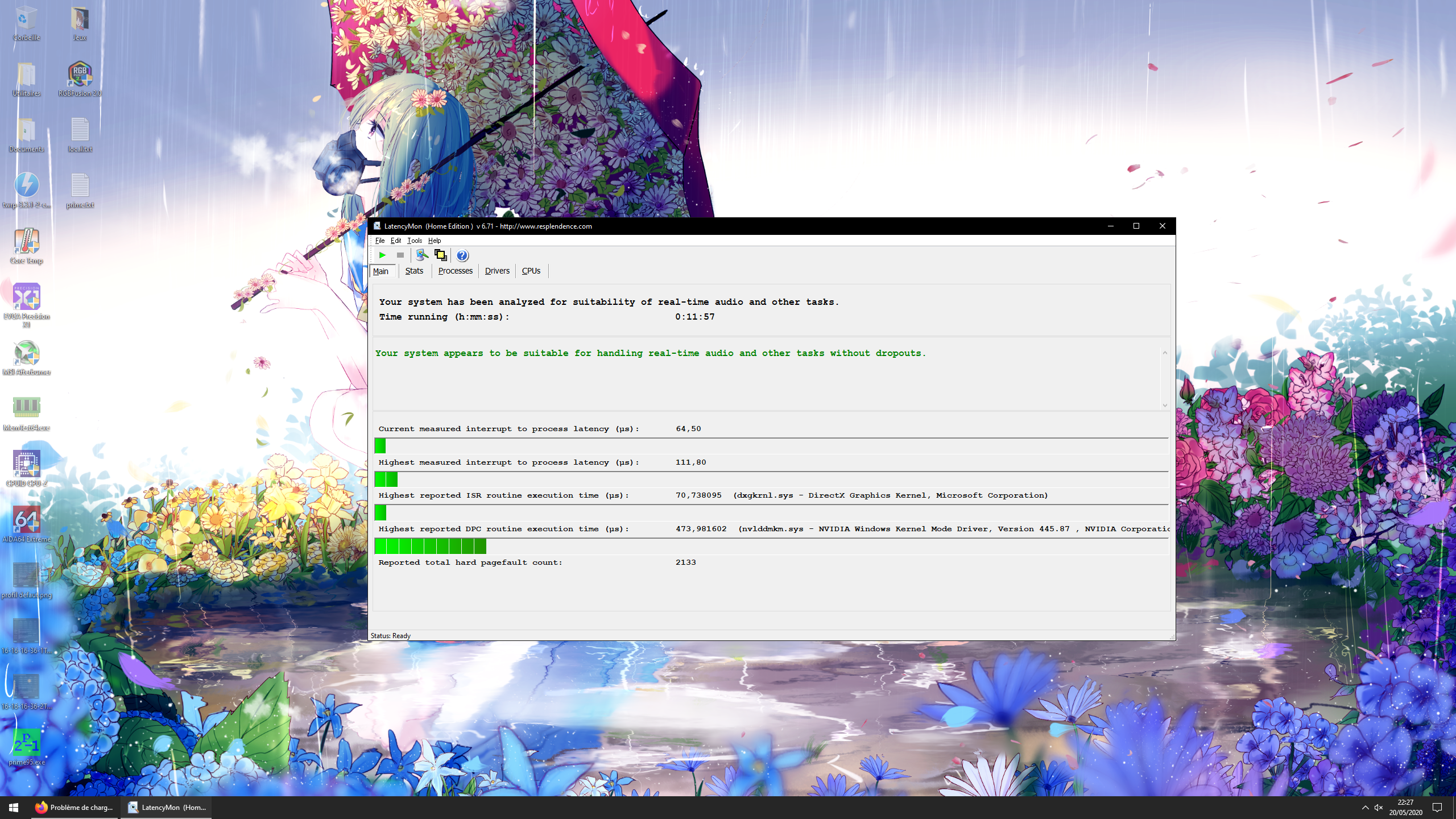

Zonka qu'elle type d'information je dois aller chercher dans Latencymon ?
Marsh Posté le 20-05-2020 à 22:04:46
Fais nous une copie écran après avoir laissé tourner disons 10 min
Marsh Posté le 20-05-2020 à 22:11:28
Tu veux un copie écran de tous les onglets ou seulement du principale ? ![]()
Marsh Posté le 20-05-2020 à 22:18:17
Le machin avec les barres multicolores
Marsh Posté le 20-05-2020 à 22:30:35
Voilà
J'ai fais aussi un chkdsk complet comme conseillé juste avant.
Marsh Posté le 20-05-2020 à 22:58:14
C'est nickel, pas de souci de pilote en 1ere intention....
