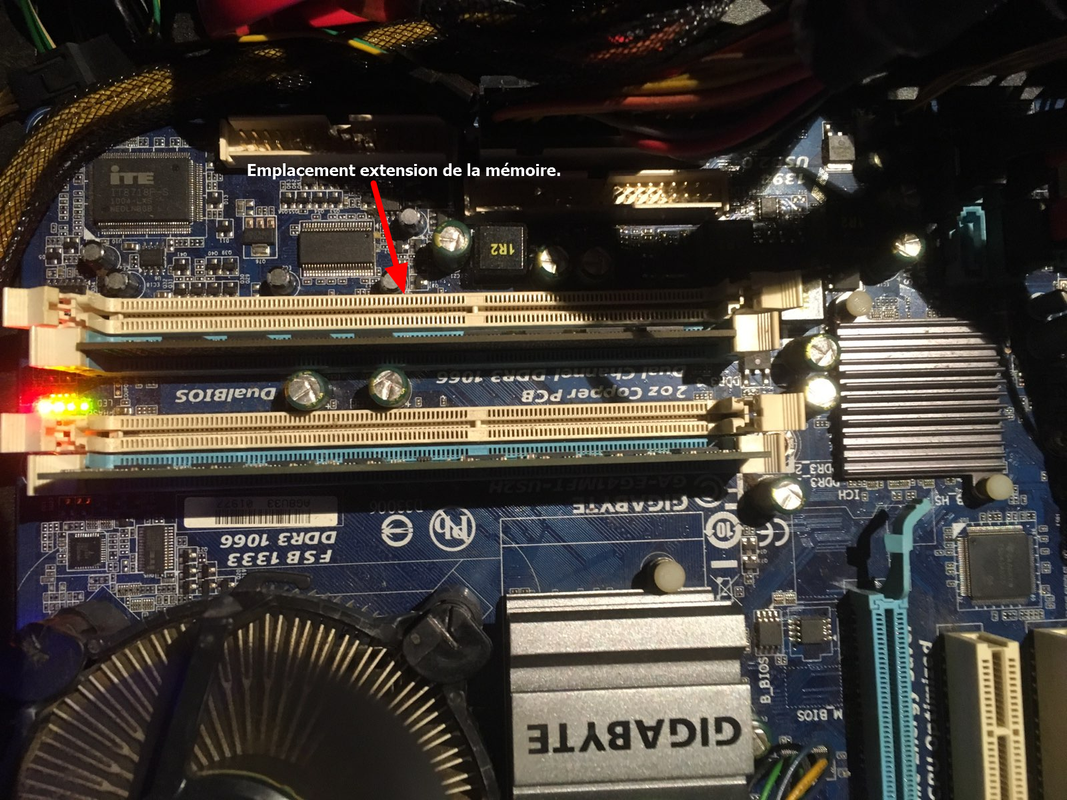

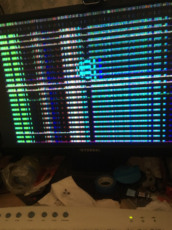

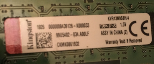

Je reviens vers vous suite au changement de processeur qui fonctionne parfaitement par contre j'ai acheté une barrette RAM de 4 Go Kingston.
J'ai éteint mon PC pour mettre ma barrette et j'ai redémarré ma machine. Je n'ai aucune indication qui me dit de presser sur F1 ou F2 (aucun signale sonore Bios) et
mon écran se présente comme ceci.
J'ai changé l'emplacement de l'extension, mon PC redémarre en boucle, j'ai interchangé les rames déjà installées et l'extension, pas de changement.
Ensuite j'ai remis les mémoires initiales à leur emplacement, voire l'image.
J'ai fait un tour sur la toile, il semblerait pour pouvoir corriger ce problème qu'il faille aller dans le menu Bios pour modifier la configuration, sauf si la RAM est incompatible.
Si c'est le cas, dans qu'elle est partie du Bios, je dois modifier c'est paramètre.
https://postimg.cc/gallery/p7hipkt6/
Merci pour votre aide.

Plop.
Tu peux nous donner le modèle exact de la carte-mère?
Il y a une puce graphique intégrée à la carte-mère?
En l'état, remets ta barrette d'avant et fais un Clear CMOS avec la pile : https://www.supinfo.com/articles/si [...] -effectuer
Edit : au vu de la dernière image du Bios tu as bien une puce graphique intégrée à la carte-mère, c'est elle qui est responsable des bugs graphiques au niveau du Bios mais bien parce qu'il y a un souci avec la RAM.
Une fois que tu auras réussi à redémarrer avec ta barrette initiale une fois le CCMOS fait (normalement ça devrait le faire), fais nous des copies écran de CPU-Z : SPD et MEMORY.
Puis mets à la place la nouvelle barrette et si ça boote, pareil avec CPU-Z, pour qu'on ait les carac exactes des 2 barrettes.

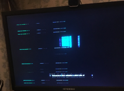

Merci,
J'ai suivi vos instructions mais voilà ce qui produit au démarrage.
Marsh Posté le 31-08-2019 à 19:31:40
Bon au moins ça démarre. Et après avoir choisi 'last OK boot etc'?
Marsh Posté le 31-08-2019 à 19:42:59
Après rien écran noir avec ligne blanche en bas clignotante.
Marsh Posté le 31-08-2019 à 20:36:13
